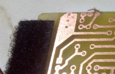

Ya estoy con la pcb liado, le voy a pegar/coser dos velcros a ambos lados para fijarla en el fondo de la caja con velgo, como el led voy a ponerlo justo debajo, así soluciono que la pcb haga cortocircuito con el led.
Tonyguitar
ostra, no se me habia ocurrido, es muy buena idea lo del belcro.
