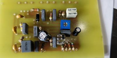

La he medido todos los que tengo y había diferencias mínimas respecto a lo marcado.

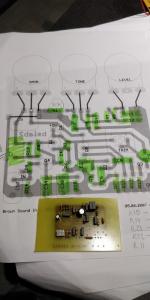

Ahora solo me queda poner los j201 y los 5457 que me cuesta un huevo acertar con la orientación de los mismos en la placa.
Ya me pasó lo mismo en la del jcm800.
Voy a por ello
Uno que es torpe.

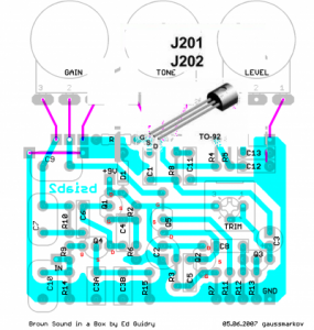

No te lies con eso tio, tienes que mirar la orientacion en el layout, fijate la foto que te pongo, se ve el drenador, surtidor al centro y gate a la derecha, es asi exactamente si te fijas como quedan los mmbfj201 y los mmbf5457 asi no vas a tener problema.
Revisa bien el patillaje que te he marcado, creo que esta bien, pero miralo bien tu por si acaso, ya sabes que es el mismo el j201 que el 5457.
Por lo demas con el Mega328 medidor de ESR para esto es una maravilla, pues si te marca los j201 como transistores y los 5457 como jfet es que todo esta correcto y lo hiciste bien, me refiero a la mini plaquita para el jfet smd.
