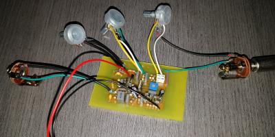

¿Nadie se anima a por un Marshall bsiab2? Brown Sound in Box
Tonyguitar
por el 10/03/2018
yo cuando lo hice me salio andando a la primera creo, es un pedal que se hace rapido, solo lleva 3 potenciometros, a mi los que me roban mucho tiempo son los que tienen muchos potenciometros y salen los cables del centro de la placa, pero el bsiab2 esta facil, el trabajo que te da es minimo y la satisfaccion de su sonido es abismal :brindis: cuando lo pongas en marcha me comentas.
Bob
por el 10/03/2018
Una obra de arte señores ????????????
Cómo suene va a ser lo más

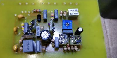

esos mmbfj201 estan de categoria!! ya he visto que has estañado toda la mini placa del jfet.
Recuerdo cuando descubri yo estos componentes, iva llorando por los rincones hasta que el grandisimo Goyo me hizo ver la luz:
https://www.guitarristas.info/foros/reemplazo-para-fet-j201/51715/pagina2
Gracias a el descubri que los jfet j201 y 2n5457 se fabrican en la actualidad, luego yo a partir de ahi fui ya propagando la noticia de los jfet falsos para que los chinos no engañen a nadie, otra cosa que el de retroamplis no te dice en su famoso articulo es que los mmbfj201 son de mas calidad que los j201, y es cierto, sobretodo tienen mas ganancia, aunque no es asi como se llama esto en los jfet creo, supongo que es para poder seguir vendiendo los TO92 del j201 a precio de oro, por que el si que vende los autenticos, creo que es de los pocos que lo hacen.
Ya esto es mas una opinion mia, pero creo que los j201 smd son mejores por que tienen mas ganancia como digo y, los mmbf5457 al contario, que tenian mas ganancia los antiguos que los modernos, de cualquier manera yo tengo una buena remesa de ambos aqui, muchos montados en su mini plaquita y otros todavia en el carrete, y es que pienso que los smd los han hecho mas estables y mas iguales entre ellos, tolerancia baja, recuerdo medir jfet antiguos con el MEGA328 ESR y me daban medidas distintas entre ambos, en cambio con el smd son muchisimo mas cercanas las medidas de unos y de otros.
No todo el mundo se ha dado cuenta de lo que son estos pedales, pero desde luego el que lo ha descubierto es un afortunado por no depender de modeladores digitales muy caros ni de equipos de valvulas, a mi particularmente el sonido que proporcionan los j201 es mi saturacion favorita, ni de valvulas, ni digital ni de nada,
la prueba esta en que hay muchas pequeñas compañias de fabricacion de pedales que se han puesto a vender pedales de distorsion de alta calidad de los de 200€ precisamente que son montajes que llevan el j201, vease pedales AMT y compañia, sin valvulas.
Bob
por el 10/03/2018
Madre mía señores cómo suena el cacharro este.
Una puta maravilla.
Esto es un "must have" de manual
Prácticamente sin ruido y eso que me falta apantallar pero las ganas de probarlo podían conmigo ????
Tonyguitar
por el 10/03/2018
Enhorabuena!! Eres un afortunado, recuerdo hace 8 años o asi un forero kazaad me hablaba mucho de el, al final lo hice y un flipe.
Este montaje no seberia tener ruido, el mio esta apantalldo, no se si vale la pena.
Hay un bsiab de ggg que es muy ruidoso, este se monta mucho por vilers con mpf102 rollo overdrive para solventar ruidos, yo prefiero este de guamarkov.
Tonyguitar
por el 11/03/2018
Acuerdate de conectar a masa los xoaxiales por un extremo de los cables apantallados.

En el pedal del jcm regule los dimmers y veo que este tiene un dimmer pero no he regulado nada.
Algún consejo? Por qué me imagino que está para algo,no?
Tonyguitar
por el 11/03/2018
Claro!! Lo del trimmer es raro, piensa que el cuarto j201 no lleva trimmers, ese va rollo seguidor de catodo creo, mitate bien eso, ademas, este j201 va invertido con respecto a los otros, si miras el schematic lo veras todo mas claro.
Bob
por el 12/03/2018
Me refería al tener que lleva este bsiab2.
