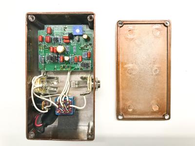

daza
por el 20/08/2023
Tonyguitar escribió:
no se como no hay ninguna casa que comercialice este pedal
Entiendo que el Cmatmods Brownie es un BSIAB2, se ven 7 jfets, pero un par son dos j201 que trae de reemplazo para darle más caña (adjunto imagen). Después de varios años voy a armarme este pedal nuevamente, compré la pcb de Aionfx
