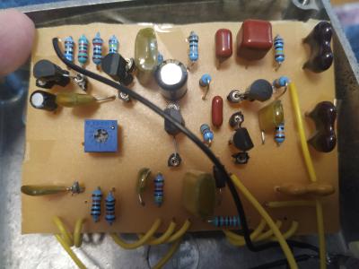

Perdón por reflotar el hilo pero tengo una duda sobre el bsiab
Tengo un bsiab desde que Tony saco a la luz esta pasada de pedal. Antes lo usaba a diario pero con tantos cacharros lo deje de lado.
Mi sorpresa ha sido que al volver a enchufarlo, noto que no define nada 🤔 me recuerda al pedal shredmaster cuando llevaba el condensador de filtrado de agudos puesto.
La intriga, es que el condensador c13 está quitado pero aún así no define 🤔
(Incluso decidí cortar el otro condensador de agudos por probar, pero solo quitaba cuerpo al sonido y seguía sin sacar un sonido definido)
Adjunto una foto de la placa por si podéis echarme una mano, por qué no sé si hay algo que se me escapa
