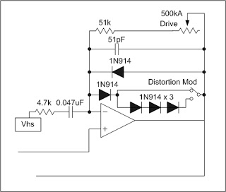

el resumen es que intentare hacer tu tube screamer modificado, con mods jajaja. creo que le pondre la fat mod, la de cambio de modelo y la de los diodos. a ver que sale
Tonyguitar
por el 13/02/2019
claro, es lo que mola, si te gusta un pedal hacerlo a tu gusto.
Arias Electronix
por el 13/02/2019
esta seria la de los diodos no?
osea que d3 seguirian siendo un jumper?
Arias Electronix
por el 13/02/2019
basicamente quedaria asi no?
