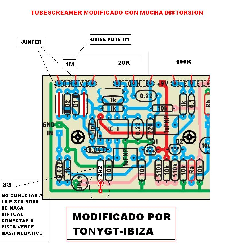

guay, el mio tiene dos variantes:
index.php?controller=forum&action=view_attachment&attachment_id=61370
una mas rango de saturacion y mas rango de control de agudos, pero vaya, que digamos que basicamente yo el mio lo puedo hacer sonar como un ts9 tranquilamente, lo unico que con el tono y la saturacion del mio a tope consigo mas de estas dos cosas.
Desde luego que vale la pena montarlo, es una delicia tio.

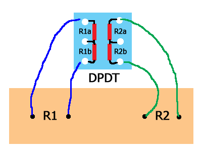

tambien he pensado ya puesto en petarlo de mods y ver que sale. tenia en mente lo de simetricos y asimetricos y lo de las resistencias para elegir entre ts9 y 808. hay algunas mas?
Tonyguitar
los tonepad tienen mas errores que la leche tio, este es el mejor tubescreamer que me he hecho jejejeje.

asi seria la mod de cambiar de ts808 a ts9?

Tonyguitar
algo asi, justo a la salida del out, una resistencia de 100 ohmios, otra de 100k y una de 10k creo.
Yo hice el ts808 y al final me quede con el ts9, tiene mas brillo y suena mejor.

aunque bueno. el cambio de resistencias de ts808 a ts9 no se escucha gran diferencia. pero de los diodos si hay, y es el que no encuentro como hacer jajaja
Tonyguitar
hace años que no hago un tubescreamer, tendria que volver a mirarlo, ya no me acuerdo.
