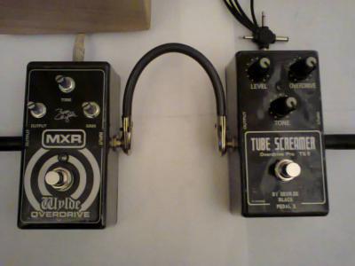

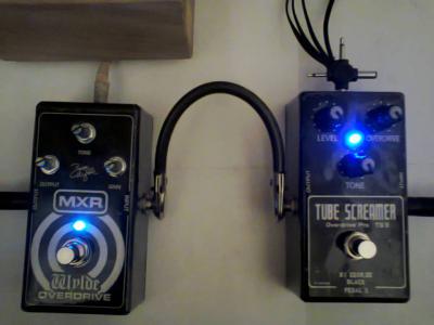

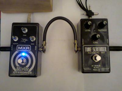

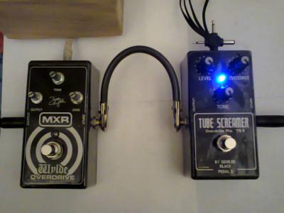

HOLA A TODOS LOS QUE SIGUEN ESTE HILO..... LES ANEXO IMÁGENES DEL RESULTADO FINAL Y PROBADO Y RE CONTRA - COMPROBADO.... suena de lujo.... lo hice como TS9 con la modificación que recomiendan al inicio del hilo..... y uffff de lujo.... cero ruidos... es bastante limpio..... y lo termine al mismo tiempo con el ZW44 ZAKK WYLDE que esta al lado..... otro overdrive.... que a su vez tengo la versión de ese ZW44 en distorsion...... y ambos muy limpios y suenan de una... a la primera
SALUDOS DESDE COLOMBIA

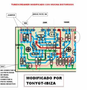

enorabuena tio, te ha quedado bestial, no se si lo habras modificado, en el tubescreamer modificado que me he hecho al tener mas presencia y mas gain mete un pelin de ruido, es normal, aunque con el control de tono poniendolo al 8 tienes el mismo sonido de un tubescreamer normal 808 y ademas quitando un poco de gain, si lo que queremos es tener un ts808 y un ts9 en el mismo pedal fijaros en las resistencias ra y rb, esas son las que te hacen que tengas un pedal o el otro, la jugada seria poner ahi un doble conmutador de palanca que con circuito conmutado te cambiase entre 2 resistencias distintas de ra (las dos que hay que poner para cada pedal) y en rb pues otras dos resistencias que te conmutaria el segundo cuerpo del conmutador, asi al accionar la palanca dariamos paso a las dos resistencias que corresponden a lo que seria un ts9 y al accionar al otro lado pues cortamos el ts9 y abrimos el 808, a mi realmente esto me parecio una tonteria por que
un ts9 y un 808 son casi lo mismo, solo que el 808 esta mas limitado en cuanto a presencia, por eso prefiero el ts9, y si quiero un sonido mas tipo 808 le quito un poco de agudos y ya lo tengo jeje

claro esta, colocar un condensador de 2k2 y un jumper, con eso consigues mas presencia, mas recorrido de tono con mas posibilidades y ademas, mas gain, a mi es asi como me gusta este pedal, por que asi y con un buen chip pata negra JRC4558 de los made in japan mola cantiduvi:

hOLA TONY tengo una pregunta he tratado de seguir el circuito para hacer la mod pero me parece que el de la grafica esta dispuesto de manera diferente a de la placa del ts 9 por esa razon no encuentro el sitio donde hacer el puente y agragar la resistencia de 2k2

olvidate del puente. me dijerom que no afecta en nada. tu pon la 2'2k en Puesto de la 4.7 como dice el esquema
