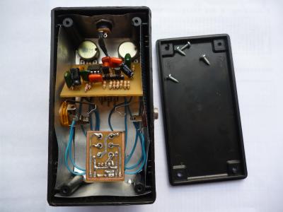

suena de lujo..... pero lo que lo pude tener funcionando por un rato...... después no lo pude revivir y suena por ratos y para mi que son los transis me va tocar cambiarlos...... porque no le veo otra... todo es nuevo...... esta desactivado y suena en limpio normal.... pero cuando se activa suena con ruido como sucio ..... se baja y se sube el sonido solo..... deduzco que son los transis....

yo cogeria el comprobador de continuidad y me iria a buscar una pista mal soldada o algun corte o mala conexion.
Los transistores si pusiste zocalos pin son faciles de reemplazar y estos son muy baratos.

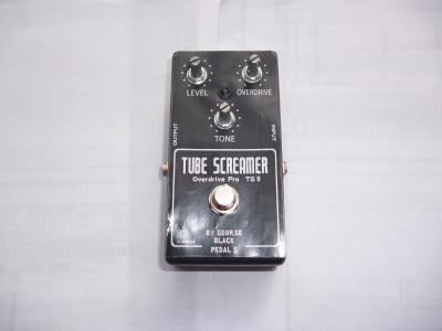

fue uno de los transistores.... y lo cambie... salio dañado.... y anda de lujo..... uffff...... ahora una pregunta..... cuando el efecto esta desactivado osea en limpio por que el led queda prendido??? y cuando activo el efecto.... se apaga el led.... hay que invertir algo???? he usado el milenium II por que acá en Colombia es mas fácil conseguir los DPTD que los 3PDT y estos últimos son demasiado costosos y el led lo coloque tal cual como lo he venido colocando a mis otro pedales.... que si funcionan bien.... anexo primeras fotos...... ya que no lo he terminado esteticamente...

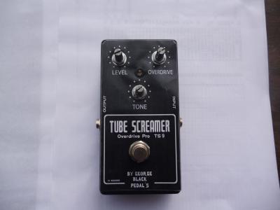

se me olvidaba esta..... jajajaja
gracias y saludos desde colombia

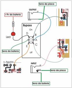

anexo PDF con informacion del MILLENIUM II que uso y funcionan bien pero en este funciona al revés el LED si tienen ideas por favor orientarme... AAHHH EL TRANSIS QUE USO ES UN 2N7000 PERO LE DOY LA VUELTA....

enorabuena por que eres todo un maestro tio, que bien te ha quedado, flipante, la placa electronica y todo por dentro muy ordenado y muy profesional, se nota que tienes buenas manos para esto, sobre el control ese que has hecho para el truebypass yo lo hago todo con un pulsador dttp o como se llame de 3 circuitos 3 comutadores, el tipico interruptor truebypass, el control milenium ese no se ni como se hace, nunca hice ninguno.

necesito ayuda de esto.....
y me puedes enviar dibujos e imágenes y fotos de lo que usas para hacer el bypass con pulsador..... haber si a mi me funciona
gracias
Tonyguitar
por el 17/09/2014
¿un bypass con un conmutador doble de 2 circuitos?
jaja, va a parecer que tengo soluciones para todo, mira, en este hilo esta la informacion esta:
https://www.guitarristas.info/foros/hacer-bypass-conmutador-2-posiciones-dos-circuitos/118473
lo unico que yo con un bypass no se como apagar el led, creo que no se puede, a no ser que hagas el bypass del shredmaster de este otro hilo, descarga el rar de este hilo y ahi hay varia informacion, busca el bypass del shredmaster en el rar:

ufff esta super para el led con switch de 6 pines
