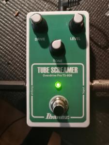

He probado los dos electrolíticos, diodos y oamp.
Incluso sin señal en la entrada y poniendo solo el vivo en la salida se escucha.
Me va a tocar probar todos los condensadores.
El otro sin ninguna resistencia pull down no hace ruido

Termino de intercambiar todos los condensadores e igual, está claro que es una descarga.
Podría ser de una resistencia que no desvíe bien la descarga de algún condensador?
jeldelaeugenia
por el 05/05/2019
Solucionado, la resistencia que en el circuito aparece como Rb y como era normal la última en medir jeje.
