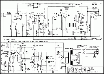

Esto al final lo solucionásteis? Lo digo porque ya que tengo el preamp este modelado quizás podamos variar condensadores para encontrar algo que funcione

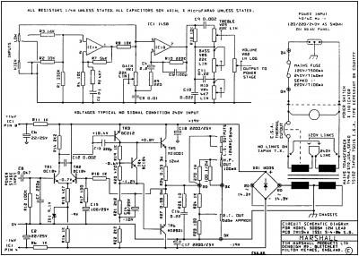

La modificación que puso dani aquí https://www.guitarristas.info/foros/modificacion-marshall-mosfet/298760#post2334448
lo que hace es filtrar agudos, o sea reducir agudos.
Por lo que puedo ver se podría conseguir un efecto parecido aumentando C5 de 100pF a algo entre 220 y 470pF
dazz
por el 12/07/2018
O casi mejor bajar C3 de 10nF a algo entre 2n2F y 4n7F
dazz
por el 12/07/2018
Y para los bajos embarrados, prueba a bajar C4 a 100 - 220nF

#90 gracias!! Habrá k probar.
Exactamente para k ampli son esas mods?
dazz
por el 15/07/2018
Para el Lead 12

#94 Lo que no me queda claro es lo del mod del shredmaster que mencionastes. Decías que subía alrededor de los 8KHz, pero al simularlo lo que obtuve es que esas modificaciones reducen esos 8KHz. Si lo que quieres es subirlos deberías aumentar el valor de C3
Pero bueno, ya nos comentas como va cuando lo pruebes

Tengo una duda respecto al reverb 12 y el Lead 12. Yo no sé mucho de electrónica, pero no es muy similar el circuito?
Cambia algo el sonido y tiene un tono algo diferente.
