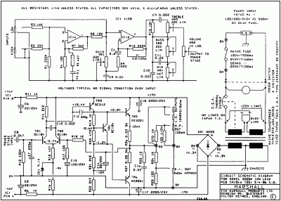

Dani, tu que entiendes un huevo del tema, ¿cual me aconsejas de los mosfet hacer en pedal?
Quiero diseñar un layout a partir del previo pero solamente lo que seria el canal de distorsion, gracias.
Si todos tienen mas o menos la misma distorsion, entonces aconsejame uno pequeño de pocos watios, sera mas facil de adaptar el previo a un pedal.

#81 te aconsejo entonces el Lead 12 que es como un plexi con dos entradas low y high y si sabes, la mod de los agudos-medios altos.
Yo de transformarlo y demás no tengo ni idea así que no puedo ayudar :s
¿este es el mejor de todos los mosfet? ¿el previo de los mosfet era mas o menos igual verdad entre unos y otros? tambien me refiero al jcm800 mosfet.
Tonyguitar
¿es este el lead 12?
pues el previo es bastante simple, esto se podria hacer con la caja pedal de distorsion pequeño incluso.
