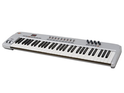

Un ejemplo de teclado MIDI sería este:
http://www.promusicaandorra.com/os/catalog/images/oxygen61.jpg
Como puedes ver trae las teclas y además trae varias perillas y botones.
Entonces est teclado por si solo no sirve para nada. Pero cuando lo conectas a un ordenador ya tienes todo un mundo de posibilidades a tus pies porque puedas bajar programas como el EZ-Drummer para tocar baterías, o el MDA Piano para tocar piano, o el EastWest Poliphonic Orchestra para poder tocar todo tipo de instrumentos de cuerda y viento y hacer una soundtrack. Ya todo depende de los sonidos que tengas instalados en el PC. Tambien puedes conectarlo a algunos teclados profesionales de gama alta, como hace algunas veces Jordan Rudess, teclista de Dream Theater; le gusta un sonido de otro teclado que no usa mucho, así que lo deja atrás escondido y conecta el que si usa a ese para poder usar su sonido sin tener que montarlo en el escenario.
