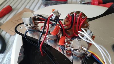

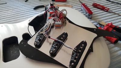

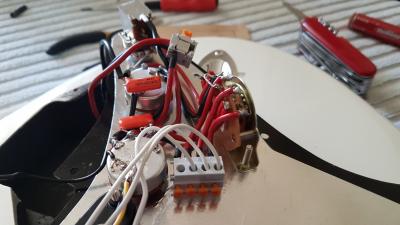

He encontrado esto en ebay. ¿Que os parece? Con esto si me atreveria pues no tengo que andar soldando y lo unico que haria es atornillar la masa y soldar las pastillas, el cable en la fijacion de la caja de los muelles del tremolo y el jack, ¿no?
https://www.ebay.es/itm/322922282548?ssPageName=STRK:MESINDXX:IT&_trksid=p3984.m1436.l2649
Carlos S
por el 10/12/2017
Pues no tiene mala pinta. En principio, según el anuncio solo tendrías que soldar un cable, que es el que va al puente (la masa general). Ese ese cable negro que sale del potenciómetro de volumen y no va a ninguna parte.
Las pastillas irían (entiendo yo) a esa especie de clema blanca con pulsadores naranjas.
Tienes que saber que ese "kit" incorpora un circuito "treble-bleed", es decir que compensa parcialmente la pérdida de agudos que se produce al bajar el volumen con el mando de volumen de la guitarra. Hay quien adora esto y hay quien lo odia. Que lo sepas.
Por lo demás, me parece un poco caro. Podrías minimizar pérdidas si luego vendes tu electrónica por separado, si el selector y los potes son de buena calidad, aunque no esperes recuperar mucho ahí.
Tienes que echar cuentas: el kit y vender lo tuyo o ir al luthier y sustituir un potenciómetro por uno con conmutación, conservando el resto de lo que tienes. Para tu información, un potenciómetro con push-pull puede estar en los 10 euros, y la hora de luthier puede rondar los 50, aunque ese trabajo es muy sencillo y puede que encuentres quien te lo haga por menos. Si te puedes dar el capricho yo pondría un S-1 en lugar de un potenciómetro con push-pull. Un S-1 cuesta unos 30 euros.
Pablo
por el 10/12/2017
Gracias Carlos. Veré lo que hago. Ando a ver si encuentro quien me lo haga. Miraré también lo del S1 y si no me sale nada, compraré ese kit que si que lo podría poner con el esquema que trae.

Al final me he decidido por ese kit y estoy encantado. Aparte de los 5 sonidos típicos, trae la combinación de pastillas puente y mastil, y las tres juntas también.
Es una pasada y estoy encantado. Altamente recomendado.
