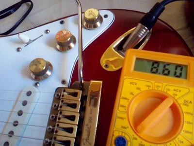

Carlos haber con esto si te puedo ayudar sobre tus dudas que son mias tambien
audios
por el 01/05/2017
dicen que una imagen vale mas que 1000 palabras en estos 35 años que tengo la guitarra estoy aprendiedo mas que en toda la vida

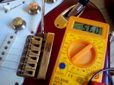

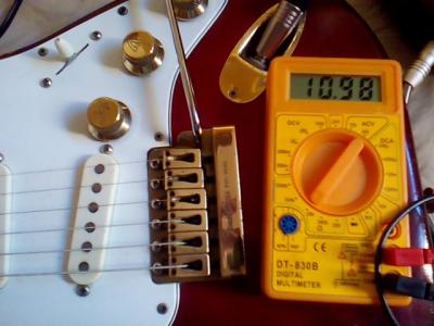

por el 01/05/2017
las fotos 2 y 3 están en orden inverso

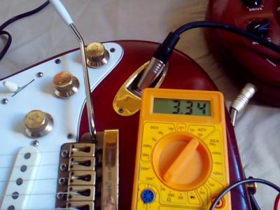

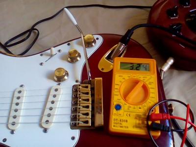

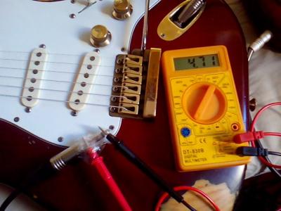

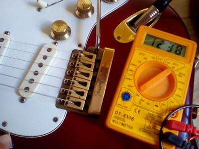

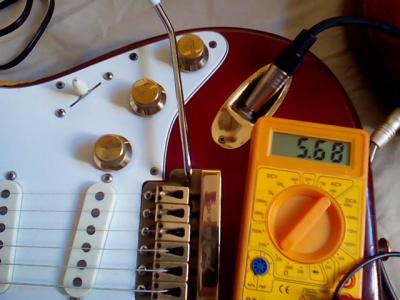

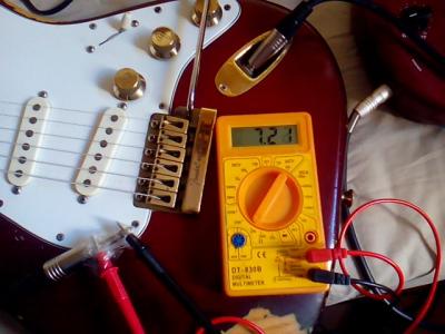

Pues recopilando tu "post" anterior (#42) y el de las medidas, parece que lo que comentas es compatible con estos 4 sonidos añadidos:
- Posición 5: Central y Puente en serie (tipo humbucker).
- Posición 4: las tres juntas; por el valor de la medida, yo apostaría a que una de ellas queda en serie con las otras dos en paralelo, posiblemente la del puente
- Posición 3: central y mástil en serie (comentas que una de ellas fuera de fase, lo cual no me cuadra mucho)
- Posición 2: puente y mástil en paralelo con una en contra-fase.
Los sonidos humbucker son la posición 3 y 5, pero que hayan puesto en contrafase una de ellas en la posición 3 me descuadra, porque entonces el ruido de fondo aumentaría bastante.
La ventaja de tu guitarra es que se puede ir de un sonido a otro de forma progresiva (como en algunos sonidos de mi modificación), pero creo que si hubiese que hacer una guitarra con esos sonidos extendidos hoy en día, sería más lógico usar una de las tres opciones de la American Deluxe (con el pulsador S-1) o la modificación Dan Armstrong.
Para que quede todo claro, los sonidos añadidos en esas otras modificaciones son los siguientes:
Modificación Dan Armstrong (usa el segundo pote de tono como "blender" para pasar de los sonidos normales a los extendidos):
- Posición 1: puente y central en serie
- Posición 2: central y mástil en paralelo y fuera de fase (según se gira el pote se atenúa la del puente y va entrando la del mástil fuera de fase)
- Posición 3: sin cambio (pastilla central sola)
- Posición 4: central y puente en paralelo y fuera de fase (según se gira el pote se atenúa la del mástil y va entrando la del puente fuera de fase)
- Posición 5: central y mástil en serie
Modificación Fender American Deluxe 2004:
- Posición 2: puente y central en serie con un condensador añadido
- Posición 3: central en serie con las otras dos en paralelo
- Posición 4: central y mástil en serie con un condensador añadido
Modificicación Fender American Deluxe 2010:
- Posición 1: las tres pastillas en serie
- Posición 4: puente y mástil en serie y fuera de fase
- Posición 5: puente y central en paralelo y mástil en serie y en contra-fase
Modificación Fender American Deluxe 2014:
- Posición 1: puente en paralelo con las otras dos en serie y atenuadas
- Posición 2: mástil en paralelo con las otras dos en serie (mástil y central atenuadas)
- Posición 3: puente y central en serie
- Posición 5: las tres en serie
Por cierto, tu Strato es preciosa :babeando:
¿Utilizas los sonidos intermedios, cuando el "blender" no está girado del todo, o vas siempre de un extremo a otro?
