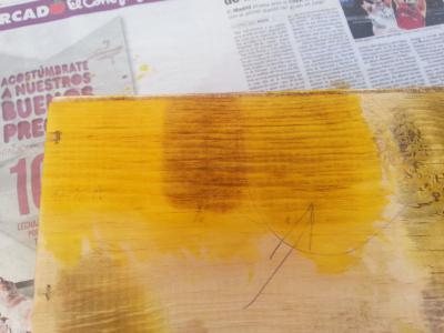

He conseguido algo que se empieza a acercar. Dando la primera capa en lugar de marrón oscuro. 1 parte de marrón por dos de amarillo
pepetrauma
por el 01/04/2014
Porque no buscas un color que se llama embero , que es como un marroncillo tirando a amarillo , o un amarillo algo marron ....

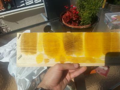

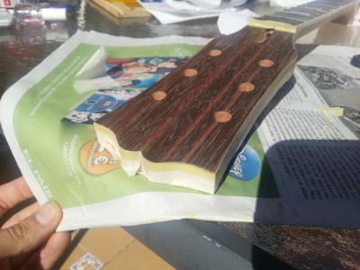

Holaa, color decidido.
Hoy la he lijado toda y se ha quedado más suavitaaa. He conseguido una lija eléctrica pero me gusta más la manual porque siento que tengo más control sobre el tema y me gusta más el resultado.
Hacia un día muy soleado como podeis ver. Para mí se queda el calor que he pasado...
Le he dado la primera capa de tapaporos a la pala.
Aunque la mujer de la tienda me lo vendió como tapaporos blanco ha resultado ser transparente... mejor asi me sirve para el cuerpo.
Se ha quedado como el culito de un bebe. Después de una horita larga lijando.

Por cierto, le he cambiado el título al post. Ya que de kit solo tiene el cuerpo jaja.
Ya tengo todo menos los plásticos traseros. Voy a ponerles potes y electrónica gibson, puente epi corea, afinadores epi tipo klusson.

la pala dejala con la madera , que es muy bonita , y brillando debe ser espectacular javi, Lijadoras electricas? dejan arañazos sobre todo porque debes usarla por encima de 400 para que no dejen marcas y se embotan muy rapido , Mejor a manita , y siguiendo la veta , y cuanto mas fino lijes mas flameado le sale a la guitarra ( aunque te creas que no tiene)
luis67
por el 06/04/2014
Es verdad lo que dice Pepe, la pala al natural se ve estupenda.
Javiduran
por el 06/04/2014
No se no se, no me termina de convencer, voy a esperar a que me lleguen los afinadores y a ver como queda con ellos puestos
