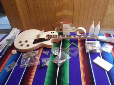

Tiene una pinta estupenda! Cómo le acabaste la pala (que acabado le has dado me refiero)?
Yo piyé los potes por ebay y me han salido a unos 26 con envio, knobs, placas, selector...
audios
por el 08/04/2014
La terminacion es a la nitro, pintada con pistola, adjunto un archivo con todo el proceso.

Por cierto yo quité el apantallado por problemas de masas

A qué te refieres con ''aparejo'' en ese tutorial?
audios
por el 08/04/2014
Aparejo en el mundo del autonovil en el que yo trabajo, es la imprimacion en el mundo normal, perdon por no explicarlo, defecto profesional, por cierto saludos javiduran, espero que salga bien tu kit, yo no soy luitier pero en lo que pueda ayudarte cuenta concomigo, montar un kid es amor y odio, pero luego te sientes muy feliz

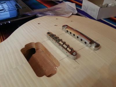

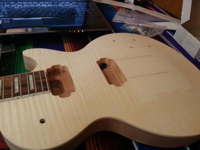

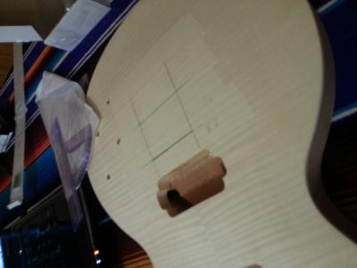

Edito, que se me habia ido la cabeza midiendo los trastes, estoy enm proceso de hacer los agujeros del puente

Killo,
asegurate bien, ... que luego la vuelta atrás es mu complicá.... :)

Aquí vamos, lo del golpeador está por decidir.
Ya sólo me falta comprar los plásticos para cubrir tapa de los potes y el selector.
barkly
por el 10/04/2014 1 anuncio en Mercasonic
Ojo el puente y el cordal no van paralelos!!!!
Javiduran
por el 10/04/2014
3 grados :p
barkly
Lo tienes controladisimo!!!!
Me pareció ver las marcas paralelas y me asuste.....jajajaja
