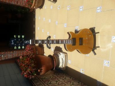

Me falta aún el pulimento, pero no he podido resistirme a ponerle cosas :(
Cuando la acabe le haré fotos en condiciones y no xon el móvil jajaja

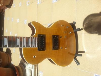

Javiduran
por el 24/05/2014
Algunas con más calidad

javi , bien bonita te ha quedado

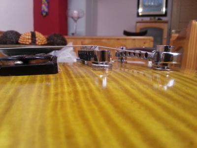

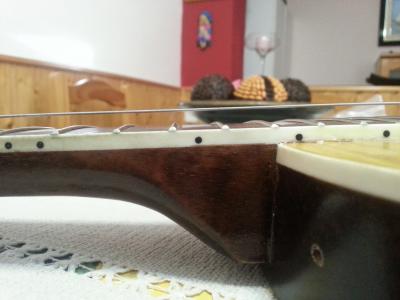

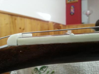

Otra desilusión desilusión. Le he puesto una cuerda por probar a ver que tal, y con el pueente a tope de bajo se le queda la acción ahí :(.
Puede ser por cejuela excesivamente alta? O porque el mástil no tenga bien hecha la angulacion?
Creo que por mucho que le corrija el alma.. poco se puede arreglar de ahí

#191 La cejuela aparenta estar altísima....Haz la prueba del tercer traste.....
