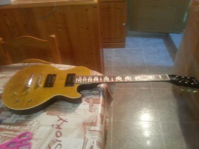

Javiduran
por el 23/05/2014
Así está en la actualidad
luis67
por el 23/05/2014
#178
"Aún así el gran fallo ha sido que al meterle los martillazos, no me había percatado y un insolente y maldito cable se había interpuesto entre la madera y la mesa... total, que se ha quedado la impronta del susodicho en la trasera..."
... Eso pasa en las mejores familias Javi... Pero da coraje.
#179
Está muy bonita compare.
