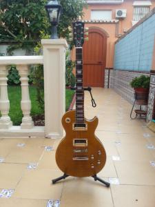

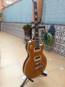

Ya está acabada! Y sonando, me falta bajarle un poco más las cuerdas y estará perfecta. Os dejo un par de fotos de anticipo

ahora se la dejas cerquita a Slash y cuando la coja por descuido te llevas la suya :L:
Luisito Baneado
por el 08/11/2014
Bueno, pues enhorabuena, ha quedado de vicio :okis:

Pues al final te ha quedado muy bien. Me gustan las pastillas tipo Zebra :-)

Gracias ^^
A mi tambien me gusta mucho como han quedado las pastillas, y no suenan nada mal para ser epiphone.
