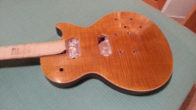

Saludos desde Austria. Me vine a hacer unas prácticas y dejé esto totalmente abandonado. Pero el domingo vuelvo y estaba ya pensando en meterle mano y me acordé de que no subí los últimos resultados. Necesité un poco de ayuda, sobretodo a la hora de echar las primeras capas. Pero aquí está.

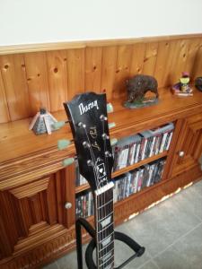

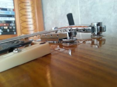

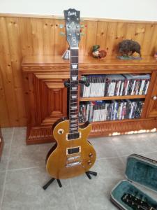

Buenas, pues estéticamente está totalmente terminada, y la verdad es que me ha gustado bastante, al final para intentar arreglarle lo de la altura de cuerdas, me decidí por la opción menos ortodoxa, pero más fácil, lijar el puente y al menos ha quedado tocable.
Una de las pastillas suena perfecta (la del puente), pero la otra no consigo que suene, a pesar de tener el circuito entero igual, puede ser porque la pastilla esté rota, el capacitador o yo que se... pero la cosa es que si pongo el ampli al máximo se escucha algo... pero nada.

Desmonta la pastilla, une los cables directamente a un cable de ampli fuera de la guitarra, golpea con algo metálico ligeramente los imanes, así sabrás si es la pastilla o el circuito.
Así pruebo yo todas las pastillas antes de montarlas para ahorrar sorpresas.

He leído 246 mensajes de este hilo. Estéticamente ha quedado muy bien. La cuestión de la electrónica no es difícil de solucionar.
Lo único que si es que me siento decepcionado del puente. Creo que has hecho un esfuerzo demasiado grande como para dejarlo así.
SE VE HORRIBLE!
Perdón, tenia que decirlo jajaja.
Las cuerdas en el 12 estan demasiado altas. Ya ajustaste el alma correctamente antes que nada?
Javiduran
por el 12/09/2014
#247 Sí, el alma lo tiene ajustada y mejoró algo la altura y la cejilla también la tiene a la altura más óptima que he podido, las únicas opciones que me quedaban era o despegar y meterle un trozo de madera debajo para acomodarle el ángulo o esta. Si a las malas veo que me es muy incómoda, igual me planteo cambiarle el tipo de puente.
La verdad es que en el puente sí he estado dispuesto a sacrificar la estética por la comodidad, aunque también probablemente pierda algo de sustain por el camino.

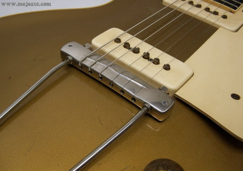

De hecho tu guitarra me recuerda mucho a una Les Paul '52.
Casualmente tenían un problema muy similar al que tienes ahora: La geometría era incorrecta, por un error de diseño, así que tuvieron que echar mano del infame puente de trapecio (que se usaba en las hollow ya por aquel entonces), bajado hasta el piso, para paliar un poco la situación.
Yo creo que con una buena limada a tu puente para que no se vea recortado, quedará perfecto.

Estoy liado ahora misko con la electrónica porque la pastilla del mástil no sonaba. Os cuento la situación.
Si lo pongo en posición puente suena y pites bien y rodo perfecto.
En posición mástil nada de nada.
En medio, cambia el tono, es decir que no suena igual que en puente, pero si le muevo el pote de las del mástil a tope o al mínimo deja de sonar :s.
He probado desmontarlo y montarlo todo, e incluso le he cambiado uno de los potes que sospechaba que pudiera estar roto, pero nada....

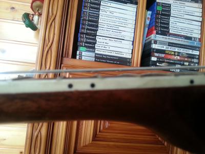

He leído todo tu trabajo y creo que deberías revisar la altura de la cejuela. Prueba a pulsar la primera y la sexta en el tercer traste y mira que altura te queda de la parte inferior de la cuerda, entre la cuerda y el primer traste. Creo que aun lo debes tener demasiado alto. Puedes spegar la cejuela, limpiar muy bien el pegamento en el hueco y en la parte inferior de la cejuela y, en una lija de grano 400 vas lijando su plano inferior y pruebas a colocarla en su sitio y poner las dos cuerdas sin pegarla todavía, comprobando la altura hasta que cada una de las dos cuerdas se acerquen todo lo posible al primer traste al ser pulsadas en el tercero. Es una forma segura de ajustar la altura de la cejuela al máximo posible sin pasarte. Si no a puras en este detalle no mejorarás la acción en los primeros tres y será incomoda de tocar siempre, hazme caso. Esto es critico. Si te pasas pues cejuela nueva y volver a empezar.
Es una pena dejar la guitarra así después del trabajazo. Haz lo que te he propuesto, tira ese puente y ponle otro y después de bajar la cejuela al máximo y tocar un con el alma podrás ajustar la acción mas baja de la zona desde el quinto traste en adelante. Recuerda, baja la cejuela todo lo que sea posible sin que las cuerdas toquen el primer traste al pulsar en el tercero. Es la clave.
Oscar
por el 20/09/2014
Aquí tienes la altura a la que se debe quedar lo que te acabo de explicar una vez ajustado.Fíjate que el mínimo aconsejado es 0.15 mm (0.006 pulgadas). Eso es prácticamente tocando la cuerda. Haz lo y si te pasas comprasotra cejuela. Veras como mejora y no necesitaras estropear el puente.
