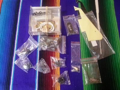

Aqui lo que llevo ya preparado. La semana que viene en lidl viene cinta de aluminio, creo, así que me llegaré y piyare.
El protector de alma es provisional hasta que encuentre otto, pero este lo tengo por aquí.
Me faltan un muelle y tornillo para los marcoos de las pastillas, aunque supongo que habrá en ferreterías

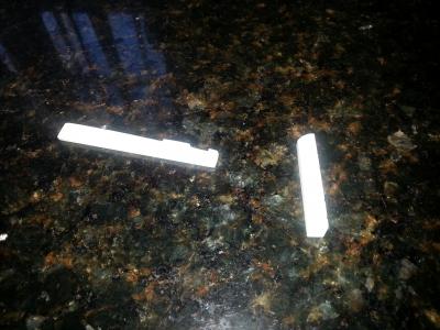

Mañana llegan las ansiadas maderas. A ver cuanto me clavan de aduanas. Y goy me ha llegado la cejuela de hueso. La parte del puente la guardaré jajaja

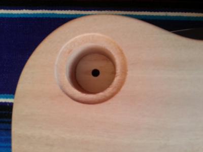

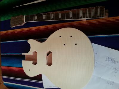

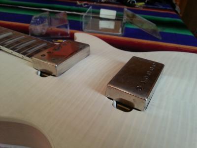

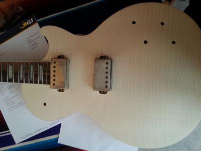

Llegó. Primero decir que gls me parece una estafa, en aduanas me ham cobrado 25 euros (badtante razonable) pero después la empresa ha metido gastos de reembolso, de gestión, de trámites y asi hadta elevar la suma a 66 euros. Les pienso reclamar.
Respecto a las maderas, la tapa muy bonita pero tengo mis dudas de que sea caoba y también tengo el problema de que las humbuckers que tenía por aquí (de una epi checa, no le caben). No se si será por las pastillas o porque el hueco es demasiado pequeña. Dejo fotos de todo.
A ver si me podéis ayudar a distinguir el tipo de madera y l dolema de las pastillas.
dr_cinicvs
por el 27/03/2014

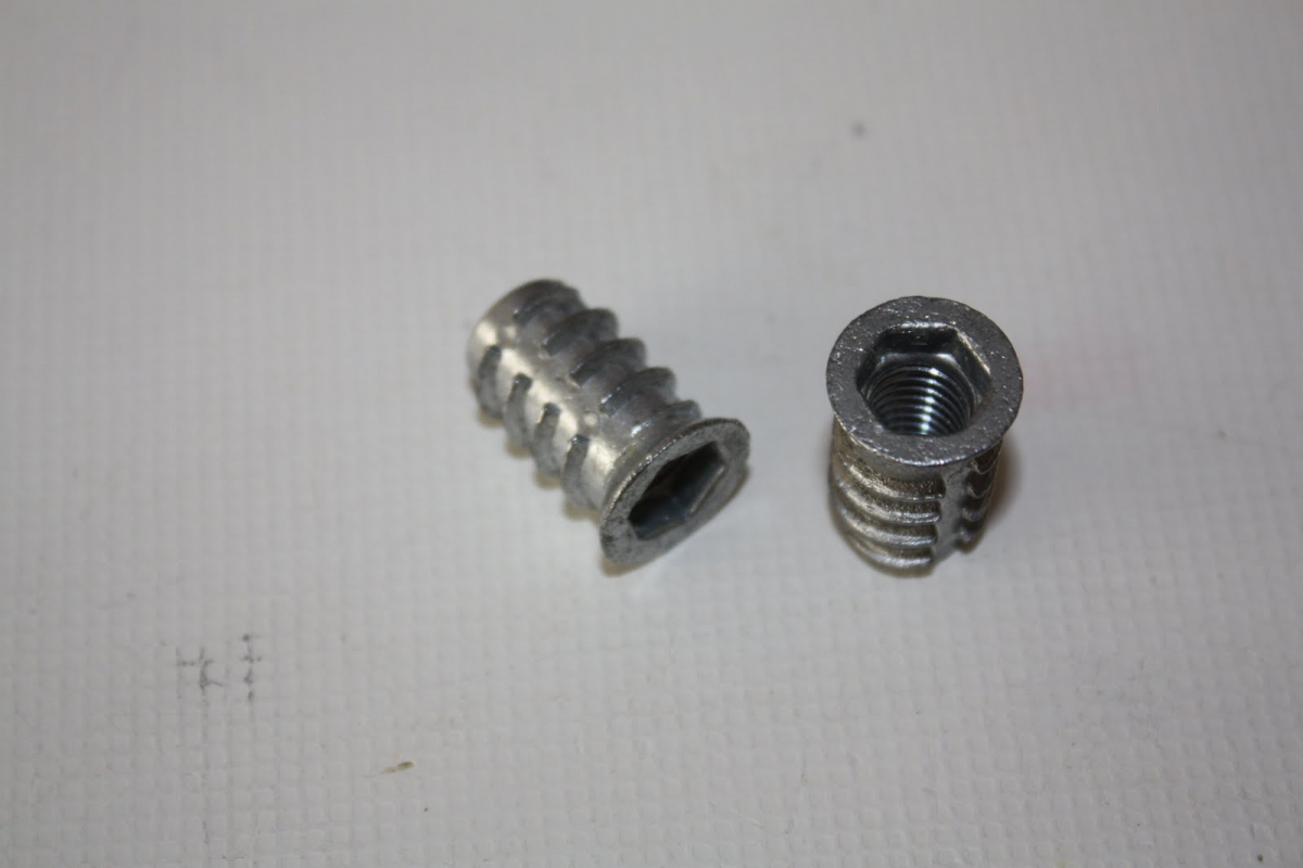

mas que caoba parece alguno de los sucedaneos asiaticos, pero con un poco de tinte quedará muy vistosa. la tapa parece pino con un veneer de arce, y los huecos de las pastillas parecen hechos para que encajen pastillas sin la cubierta. lo bueno es que si es pino ensancharlos va a resultar muy facil, lo malo es que, el puente menos, pero el cordal se va a aflojar enseguida si se pone con los bushings con los que suelen venir así que te recomendaría agenciarte unos de estos al menos para el cordal
