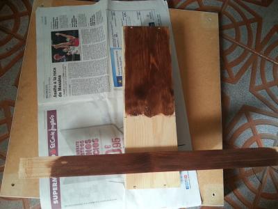

He teñido una caja de vinos y una madera de un caballete de pino, y bien. Al principio muy bien, pero al lijar me han sucedido dos cosas:
- En una he lijado con lija del 400 "a pelo:, esta ha quedado mejor, pero el tinte ha calado parece ser que demasiado profundo y al lijar han quedado más zonas oscuras que claras, o igual es que la madera tiene más vetas que antivetas jajaja.
- En la otra he probado lijar con lija del 400 al agua, y el resultado ha sido espantoso. El proceso a seguir ha sido mojar la lija y a darle.. pero el tinte es como si se hubiera corrido.. se me viene a la cabeza que no es buena idea lijar con agua antes de allicar tapaporos/laca.
Aquí una foto del color sin lijar (las manchas son de la foto, en persona no se veían (Iker Jimenez??))

por el 31/03/2014
Yo prefireo teñir con tintes al disolvente , que siempre se pueden rectificar y extender con disolventes nitro. es mas cmodo de das , seca antes , y te permite li lijar suavemete . Pero es cuestion de gustos . el problema es que despues se puede mover el tinte como uses laca nitro a brocha , así que doy una capa fina de gomalaca que no desplaza el tinte . Posiblemente sea una barbaridad pero así lo hace lugaca ...

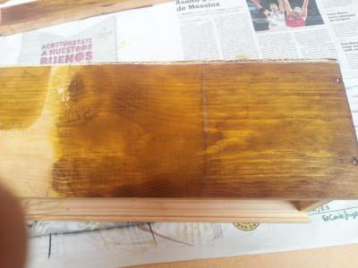

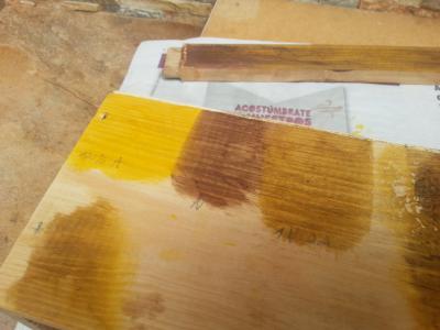

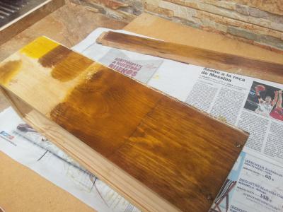

Dia 2 de pruebas. Algo frustrante... tras la buena pinta que tenía ayer... hoy todo me ha quedado demasiado oscuro, a pesar de usar tinte amarillo (que al aplicarlo sólo queda muy claro, pero al aplicarlo sobre lo de ayer, previa lija, queda muy oscuro)
No se si será problema del color base que es muy oscuro, o que no se haya secado en un día pero se ha quedado bastante feo, en persona aún peor. Igual queda tan oscuro porque esta madera tiene muchos nudos...
También he probado a mezclar en varias partes pero nada que me convenza.
Lo del borde más oscuro es porque ya de perdidos al río probe sunburstear jaja

Yo lo hice también con tinte al disolvente, eso sí al darle el tapaporos lo arrastró y quedó hecho una pena. Tomo nota Pepetrauma de la gomalaca para la siguiente :okis:
Javi, ten en cuenta las maderas, que cuando probé el tinte con el pino, teñía un montón, y en el arce no agarraba casi nada.

Javiduran
por el 01/04/2014
La verdad es que wl amarillo y el marrón oscuro por separado me gustan mucho. Lo ideal sería que las vetas quedaran marrón oscuro y el resto de amarillo, pero no lo consigo :(. Al estar húmedo queda muchísimo más bonito, espero que al aplicar la gomalaca/tapaporos quede con el efecto del húmedo
