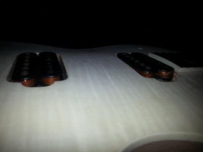

Buenas noticias! parece que no voy a tener que poner a prueba mis habilidades quirúrgicas, he medido el hueco y da de sobra para una humbucker normal.
He comparado la checa y sobrepasa en casi medio cm las dimensiones estándares.

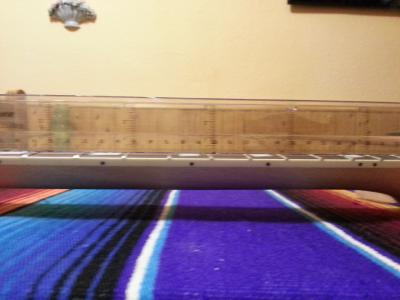

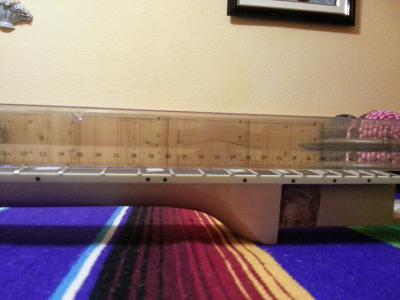

El mástil parece que no tiene grandes desniveles entre trastes

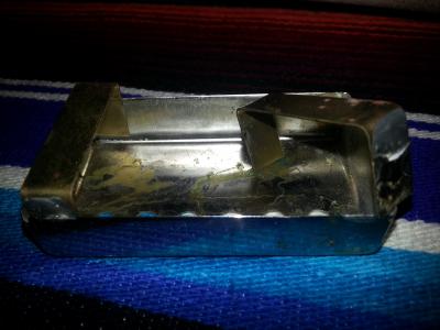

Buenos días. A la espera de conseguir un pu. Nk puedo hacer gran cosa mientras ya que no quiero empezar a pintar o tintsr hatsa que tenga hechos los agujeros, me he propuesto ir poco a poco y con paso firme. Así que mientras, me he puesto a quitar las tapas a las pastillas a ver si así cabían y sorpresa, caben perfecto, oosea que se cumple que las tapas de las checas son más grandes. I tente quitarlas con el soldados pero o no era estaño, o llevaba demasiado tiempo ahí y no se fundia, al final rompí las soldaduras haciendo palanca con un destornillador.

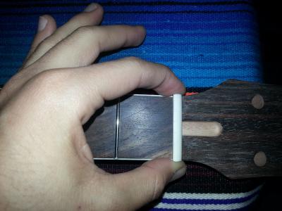

Respecto a la cejuela, he hecho lo de comprobar la altura despucto al traste 1 y está perfecta, o al menos eso parece, cuando le ponga las cuerdas comprobaré. Así que solo he tenido que rebajarle lo que sobresalía por los lados, colocandola centrada en el mástil, he marcado con lápiz lo que sobraba a cada lado y a limar.

Con soldador es que es muy complicado quitar una tapa porque el estaño se filtra y no llega a derretirse nunca todo el que hay... además que no se puede recalenta rla pastilla porque lo más fácil es que te la cargues, se suele cortar la soldadura con un disco pequeño de dremel... el destornillador, pues bueno, te ha valido, pero es peligroso también ya que si pellizcas el bobinado (la base, con la misma presión) te cargas la pastilla igual... esos pasos hay que darlos con cuidado.
Para quitar la cera fosilizada calienta un poco con un secador de pelo, sin pasarte... y se ablanda un poco, vas quitando poco a poco con un papel y luego para limpiar los restos con gasolina de zippo. Esas bobinas también habría que encintarlas porque así descubiertas te las puedes cargar con poco.
