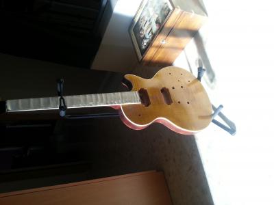

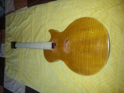

Javiduran
por el 27/04/2014
He ahí el result hasta hoy
Hay 10 segundos entre foto y foto... efecto flash.
El color es más realista la de arriba

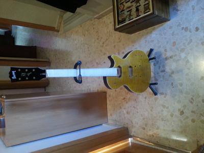

luis67
por el 28/04/2014
Javi,
Podrías comentarnos algo más sobre los logos?
El vinilo te han dicho lo que resiste y tal?
... 6 euros 5 logos está estupendo.

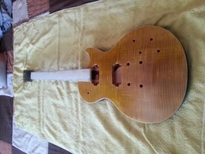

Javiduran
por el 28/04/2014
Pues no me han dicho gran cosa la verdad... era uma empresa de copisteria y wl chaval no sabía gran cosa.. pero ya lleva 3 capas de barniz y hasta ahora ha aguantado como un campeón.
Lo que no se por qué me sacaron 4 a la medida que yo les dije y 4 al doble de tamaño. .. al fonal como solo quería uno no me importó.
Aquí una foto después del barniz de hoy (Sí, la tengo en la bañera porque es lo que veo más alejado de estanterías y demases fomites con polvo).

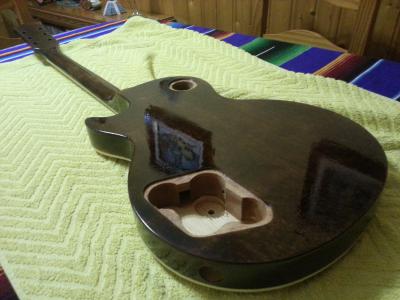

Javiduran
por el 28/04/2014
Una toma general y una de la parte de atrás recien barnizada. Parece que por fin he conseguido mi ansiado brilloo jaja
