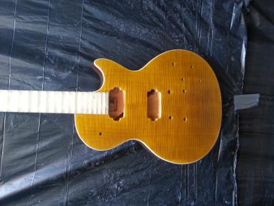

Javiduran
por el 24/04/2014
Así está hoy... en persona no brilla tanto jajaja/ ni la mitad

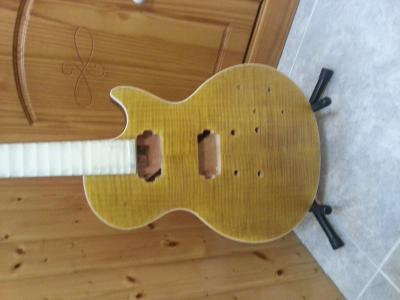

Javiduran
por el 24/04/2014
Y el aspecto que tiene dentro de la casa con el barniz seco.
Parecen dos guitarras diferentes... jajaja a ver si con más manos brilla... o sino confiare en el poder del pulido
Sergio Diez
por el 24/04/2014
Para mi gusto está perfecta así! Le da un aspecto un poco más viejo, y a mí de todas formas no me gusta demasiado el brillo, le da demasiado aspecto de plástico.
Javiduran
por el 24/04/2014
Tiene buena pinta. Mañana se lo pondré que hoy estoy cansadete y mejor hacerlo con calma y paciencia

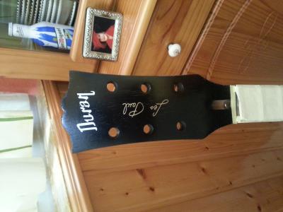

Javiduran
por el 25/04/2014
Tachan
niobio69
por el 25/04/2014
Que buena pinta ese logo :okis:

Javiduran
por el 25/04/2014
#143 uno que ya empieza a tener unos años y piensa en cosas más a largo plazo... jajaja Además parw compensar un poco la horterada de la verde y la de espejos... jajaj
