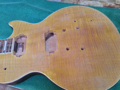

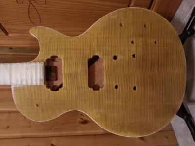

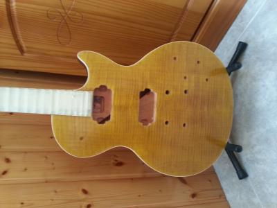

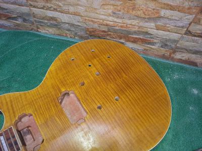

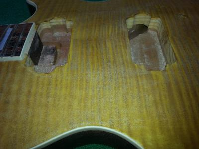

Necesito AYUDA.
Me ha pasado algo pero no se si es normal, aunque la verdad es qhe estoy bastante asustadillo.
He lijado el tapaporos, y aunque la superficie se ha quedado superlisa, ha pasado lo que veis en las fotos.. no se si es la llamada piel de naranja..
Aunque cuando le paso un trapo húmedo queda como veis en la siguientes fotos... por lo que no se si se arreglaría al empezar a aplicar la laca...
niobio69
por el 22/04/2014
En mi caso cuando he lijado el tapaporos se queda blanquecino pero un poco más igualado, de todas formas le doy varias capas de tapaporos porque con la primera al lijar casi se va, y con las siguientes capas se nota más lisito.
spidey12
por el 22/04/2014
No te preocupes, es piel de naranja. Cuando humedes con agua desaparece el efecto piel de naranja? Si es así lo taparás cuando des manos de laca. Con sucesivas manos de laca, lija, laca...,, conseguirás eliminar la piel de naranja.
Javiduran
por el 22/04/2014
Es que le di una mano un poco gorda, por eso opté por solo una.
Sí, al humedecerlo se quita totalmente. Y al pasar la mano estando seco está totalmente liso.
spidey12
por el 22/04/2014
Intenta no dar manos gruesas. Da capas finas, secarán antes y evitarás la piel de naranja.
Javiduran
por el 22/04/2014
He probado hacer lo que me han comentado de lijar y otra capa y ha desaparecido....
Lo raro es que al aplicarlo con mis pistola, sea en la superficie que sea, plástico, madera, chapon... se forman gotitas de laca antes de secarse, es decir que aunque salga en plan nube, se forman gotas. Eso es prjoblema de la pistola verdad?
pepetrauma
por el 22/04/2014
es problema de la pistola , de la distancia , de que se secan antes de llegar a la tapa , pero no te preocupes, go on , que es cuestión de capas y mas capas , finitas , lija y mas lijas . y cada vez mas fina . Y como siempre , muuuuuucha paciencia .

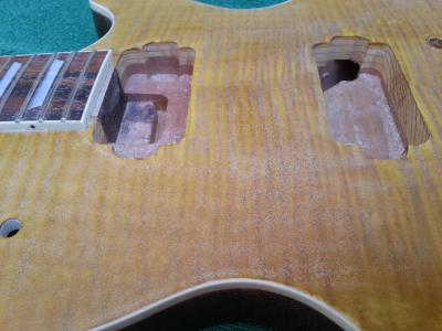

Aquí tras la capa de barniz y después del lijado. Se me ha ido un poco la mano al lijar por la parte izquierda :(. Al menos puede quedar relic ya que es la parte donde se apoya al tocar..
