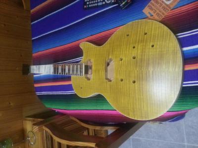

asi ha quedaod al secarse, y así después de repasarle el binding
luis67
por el 15/04/2014
Jajajaaa, que gueno... :risa:
Que bonita va.

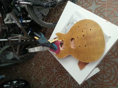

Voy a estar dos días sin poder hacerle nada así que la pongo a encolar y que seque bien.
Lo que no sé es cuanto tiempo dejarle eso ahi apretando por miedo a que me la deforme o algo..

iose
por el 16/04/2014
Una pregunta tonta... ¿has comprobado la escala con los bujeros del puente, antes de encolar?
Javiduran
por el 16/04/2014
#101 Sí, bueno se los hice yo. Así que espero qie no me equivocara al medir jajja. Osea, lo coloqué en la posición final, y desde ahí medi las distancias, marqué y ya hice los agujeros
luis67
por el 16/04/2014
Es cierto eso que apunta iose, ¿no Javi...?
Quizás hubiera sido más interesante hacer los "gujeros" una vez pegado el mástil... Menos arriesgado...
Javiduran
por el 18/04/2014
Hoy he estado viendo la guitarra y penaando que me gusta mucho el acabado así. No tan "excesivamente brillante". Y me estoy planteando dejarlo en este acabado. Aunque no estoy seguro de si el proceso sería; el mismo que el normal pero sin dar cera y pulirlo al final, o si sería aplicando una laca mate en vez de brillo.

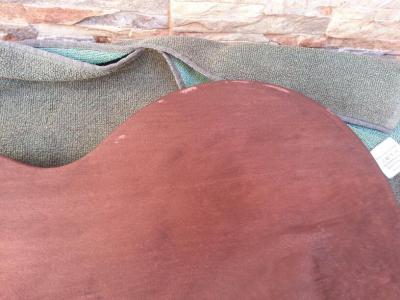

Por cierto, tintando la parte trasera había goterones de cola invisibles y me han jodido el acabado . Así que tendré que relijar y retintar

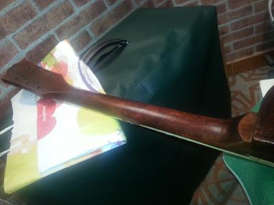

Aquí están los últimos progresos del fin de semana. Cuando me lleguen los logos o consiga hacerle unos decentes seguiré con el tema. Tuve unos problemas con restos de cola que no había lijado del todo bien pero solucionado.
Juarma
Qué pasa Javi???? Te has pasao todo el domingo de resaca? No conocía esta faceta tuya..... Ánimo, pedaso moxtro!!!!!
