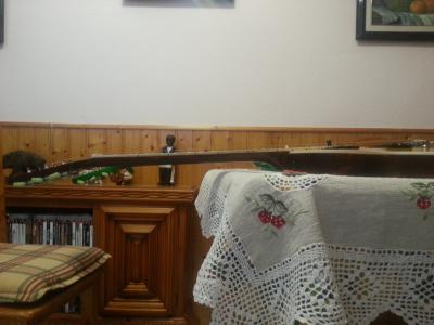

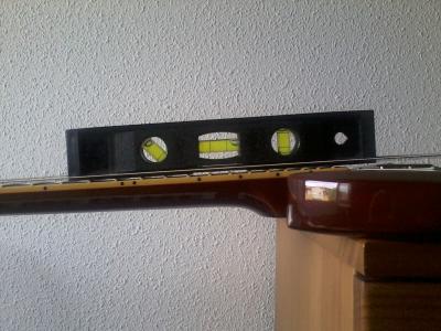

Las fotos se ven muy mal :( :colleja:
Definitivaente tengo que dejar de subirlas desde el móvil. De hecho no se ve ni la pompa del nivel, pero está indicando de que está inclinado el plano hacia la izquierda (pompa en la derecha).

Para mí que le falta un poco mas de inclinación

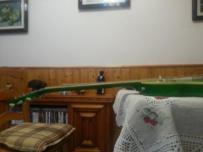

las sg no llevan tapa pero para que te hagas una idea
Javiduran
por el 29/05/2014
Pues sí que se nota. Aquí está comparada con otra les paul. A parte de notarse la diferencia entre el grosor del cuerpo.

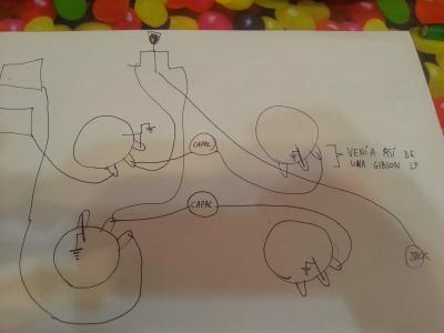

Creo haber descubierto el dallo del circuito... una soldadura se había soltado.. hajajaja
Aún así. Revisando circuitos he visto que el que traían hechos los potes es un poco diferente al standard. Lleva los capacitadores y la conexión con el selector en el mismo "pie" de potenciometro.
Es algo tal que así (nunca me ganare la vida dibujando)

#222 Esa es una de las posibilidades, rollo 50's, no?

La verdad es que lo compre en ebay. Procedente de una standard y venía ya hecho lo de los potes y los capacitadores. Nunca he entendido (tampoco me he puesto amirar demasiado, todo hay que decirlo) la diferencia de circuitos.
Así igual hoy si tengo un hueco le arreglo la soldadura y al menos ya tengo uno de los probelmas quitados.

Un artículo sobre el tema. Bastante técnico. Si hay algo incorrecto, ruego algún entendido lo corrija. http://www.pisotones.com/Articulos/LP-Wiring/LP-Wiring.htm
