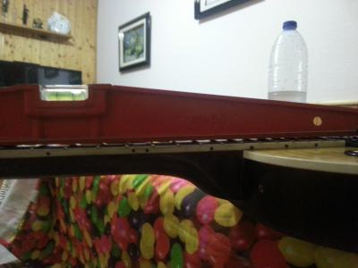

#204 Puede, el tema es que la tuya me da la impresión de tener el ángulo a la inversa....Efecto óptico, seguramente...Voy a mirar la mía...

Totalmente de acuerdo. Coño!!!, parece que el ángulo esté al contrario...

Coincido con danisauc, parece que el ángulo de entrada del mástil al cuerpo está justo a la inversa...no?
Javiduran
por el 28/05/2014
He estado mirando mi epi y es aproximadamente igual la altura (del mástil).

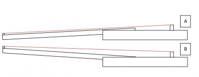

A Qué os referís com que está a la inversa? Supuestamente debería quedar como si entrase de abajo arriba acercándose al puente no?
luis67
por el 28/05/2014
Bueno, javi... simplemente puede ser que la foto engañe,... pero parece como si el ángulo del mástil no estuviera bien.
Te adjunto esquema muy exagerado que he hecho en un momentito con un word... la opción A sería la correcta y la opción B es la que según la foto última da la impresión.
Lo mejor es hacer lo que creo que te ha comentado pepe... una regla y comprueba, ya que las fotos engañan.

Buenas noches. En la pre-cena he cogido un nivel y he mirado el ángulo y al menos no está a la inversa. No se si será menos del adecuado pero al menos está en la dirección correcta del goniometro.
luis67
por el 28/05/2014
Bueno, me alegro Javi....
Paciencia, sin prisas, ....verás como todo sale.
