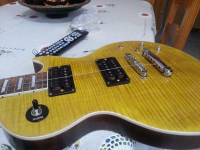

Me llama la atención la tercera foto. Se ve que el punto de apoyo de la cuerda en la cejuela queda alto pero la cuerda también queda alta desde el puente.
También comparando la primera con la tercera foto, parece que exista una curvatura exagerada.
No me da la impresión que sea problema de ángulo del mástil,... Parece que el diapasón queda demasiado bajo... Ojalá me equivoque, ... :| ...porque eso creo que sólo tiene dos soluciones,... O calzar el mástil o bajar el puente en el cuerpo.

Rectifico Javi... Sigo mirando la tercera foto y parece que tiene bastante ángulo, pero el binding en el cuerpo me ha otra impresión ...., Dr. Puede Llevar razón en todo....También podría ser algo del ángulo...
Lo dicho, estúdialo bien y cuéntanos...

En caso de que sea así veo más factible lo de hundir el puente en la guitarra que lo de rectificar el mástil.. sobre todo porque me va a costar la vida desencolarla...
Probaré ajustar la cejuela todo lo que pueda a ver que tal..
Respecto al pegajoso del barniz voy a ver si se le quita con el pulido/cera..
Y lo del circuito voy a probar con un multímetro y si no encuentro el fallo, lo reharé de cero.

#200 Si el ángulo no es bueno, bajar el puente no será suficiente.....Las cuerdas no irán donde han de ir.
Javiduran
por el 28/05/2014
ahora mismo se encuentra así, al menos el color ha quedado bonito..
