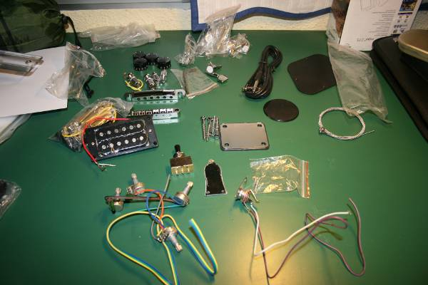

Como podeís ver los potis y el jack estan ya soldados ....eso es bueno para mi, pues soy un poco manazas ...me salen unos pegotes que pa que con el estaño
Segun creo y si no es asi que alguien me corrija, los potis con el condensador ...resistencia ...bueno con la cosita verde ahora no recuerdo lo que es ...son los potis del tono y los otros dos 2 del volumen ....aunque creo que se, mas o menos, como iria soldado el resto, creo que buscare un esuqema de como es para asegurarme
