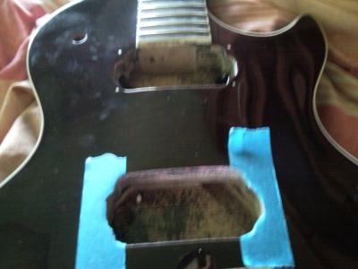

Bueno, hoy he ido a por las pinturas.... al final en spray, tanto el tapaporos, como la laca y pintura en si.
Me podeis dar algunos consejos sobre el proceso de pintado? cuantas capas de tapaporos debo dar? y sobretodo, luego, tengo que lijar cada capa?. :roll:

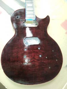

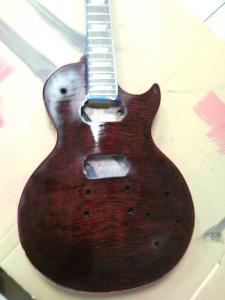

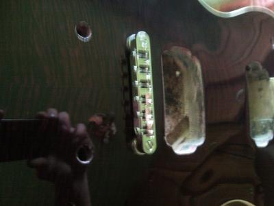

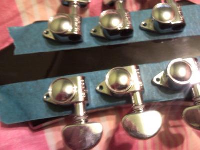

Gracias a todos por compartir vuestras "andaduras" con los kits, me ha gustado tanto que no he podido resistirme a intentarlo, gracias tambien al maestro Rubiolus que me quito el miedo al tema del mastil encolado y me guío en como solucionar el temilla de la olgura que tenia en un principio, el mio es un kit de LP , aqui os dejo unas fotillos de como va la cosa de momento, con la ultima capa de tinte rojo recien aplicada, voy a terminarla con tapaporosy laca nitro, espero que os gusten y se aceptan consejos. ;) La parte electronica la completaran unas dimarzio evo y estoy por integrarle el SHO que posteo Rasta en el foro, un saludo y suerte :brindis:

Hola a todos de nuevo, yo sigo a lo mio, se que no voy muy rapido :oops: pero voy :diablo:
Así va quedando poco a poco la cosa, despues de algunos cambio sobre la marcha (dejo de gustarme ese rojo tan "cantón" y preferi un burdeos mas oscuro, cosas de darle tanto al coco...)
Espero que os gusten y animen a algún indeciso a lanzarse y probar a montarte algo tu mismo, aunque sea algo sencillo, es genial ir viendo como lo que tienes en la cabeza, poco a poco va tomando forma ;) Un saludo compañeros :brindis:
P.D.: Otro cambio de ultima hora son las pastillas, al final unas emg 81/85 procedentes de un cambio con un compañero del foro, dark_kloud, un tio totalmente recomendable y de fiar por mi experiencia, un saludo Tello, todo tal y como me comentastes, ;)
