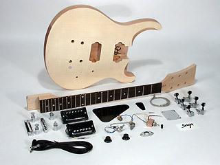

A mi el kit que me flipa es del la prs pero puf no se yo si es una buena inversión ya que me he vuelto un poco exigente para las guitarras y... seamos sinceros para empezar pues... ya tengo una Yunday xD y una Sonora y mas guitarras mediocres como que no. Pero me sigue flipando ese kit.:roll:

"Entoavía" no... Ayer me llegó el kit de la Flying-V. Como han comentado algunos compañeros una semana por DHL/Correos.
Le estuve echando un vistazo y la verdad es que está bastante bien acabada.
El cuerpo me pareció que estaba hecho en tres piezas (bloque central y dos "orejas") sin ninguna falta aparente,, muy bien lijado (le hace falta un lijadito con grano fino pero es suave al tacto), aunque por el veteado dudo de que quede "espectacular" con un acabado natural... tengo que probar en alguna parte que no se vea como absorbe barniz. La idea original era un acabado "see-thru" con algún barniz entre anaranjado-marrón claro.
El mástil idem, ni golpes ni nada. La única falta que le ví fue el traste 16 que está un tanto "bacheado", es decir, no está incrustado en el diapasón totalmente, pero tiene pinta de que si lo igualo con cuidado quedará bien, además tengo un amigo luthier-aficionado que me puede ayudar.
Los inlays están realmente bien puestos, sin faltas aparentes y sin sobresalir del diapasón, por cierto muy clarito (en comparación con el de mi Cort Z42) y un poquillo áspero (muy poco)... igual una manita de laca transparente. El encaje con el cuerpo realmente bueno. Encaja cojonudamente.
El hardware es otra cosa. "Chapado" en color oro parece resistente (el material) pero vete a saber cuanto durará el color... igual busco alguna solución para quitarle ese color (que por otro lado no me gusta demasiado, soy más de cromados o negro) y dejarlo "natural". Los pots son de 500K y no parecen malos y el selector de pastillas pinta fuerte, vaya que no parece que se vaya a descojonar a la primera de cambio. Increiblemente las soldaduras están bastante bien hechas.
Las pastillas son las que parecen más tristes, pero a saber, igual hasta son decentes.
El golpeador en tres capas negro. Me ha roto los esquemas, porque casi todas las F-V que he visto en fotos lo llevan blanco y los diseños de pintura que me había hecho eran con él en blanco.
Eso si, vino el kit sin una puñetera hoja ni de montaje ni de cableado... menos mal que hay la de dios por la internet y al vendedor ya se las he reclamado (por lo menos la del cableado)
Le haré unas fotillos cuando la tenga montada para probarla. Desde luego así desarmada pinta muy bien.
Por cierto que si veo que suena bien y arreglo el traste 16, igual le pongo las Hotrod (JB+Jazz) que tengo en camino desde los EEUU que en principio iban a ir a la Cort.
