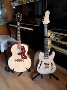

#6
Hace año y pico me compré una Teleca de diseño y traía unas pastillas que combinan increíblemente, idea de su creador, Alberto, de AGL.
Lleva una Lola como esta en el puente (sería la pareja de una Charlie Christian en mástil):
https://www.thomann.de/es/lollar_b_s._t_style_bridge_bk.htm
pero en vez de ponerle una Ch. Christian en mástil, le puso una TV Jones
https://www.txirula.com/tv-jones-power-tron-bridge-gh.html
Mezclan increíblemente.
index.php?controller=forum&action=view_attachment&attachment_id=180669
