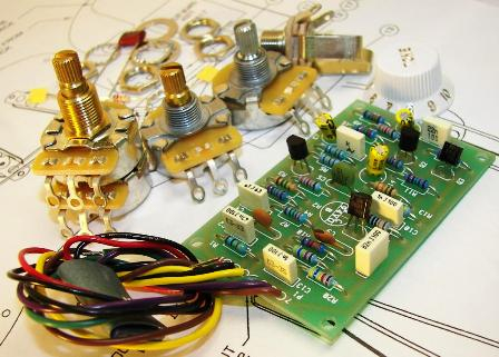

El mid bost se llamaba, (lo he tenido que buscar :) ) es este kit, lo usa Clapton, te da un sonido con aire humbucker muy guapo para obtener buenos sonidos distorsionados sin pedal adicional.

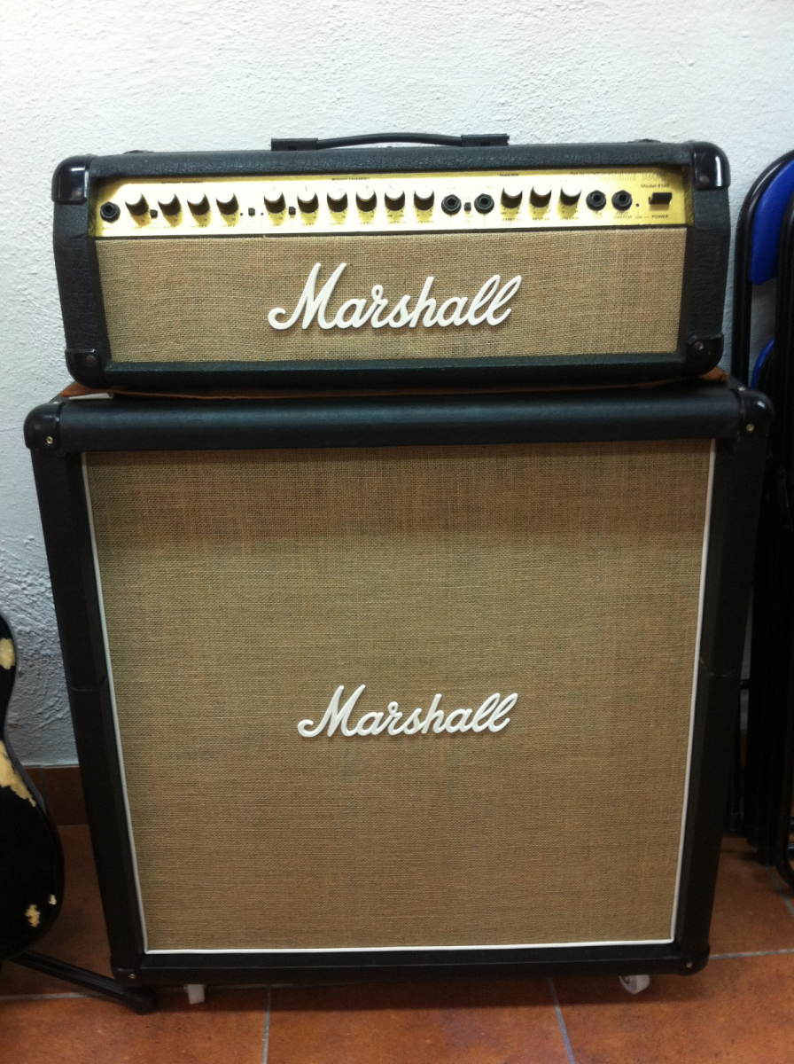

Una restauración de un Marshall: Limpieza de la electrónica, cambio del tólex y de las rejillas.

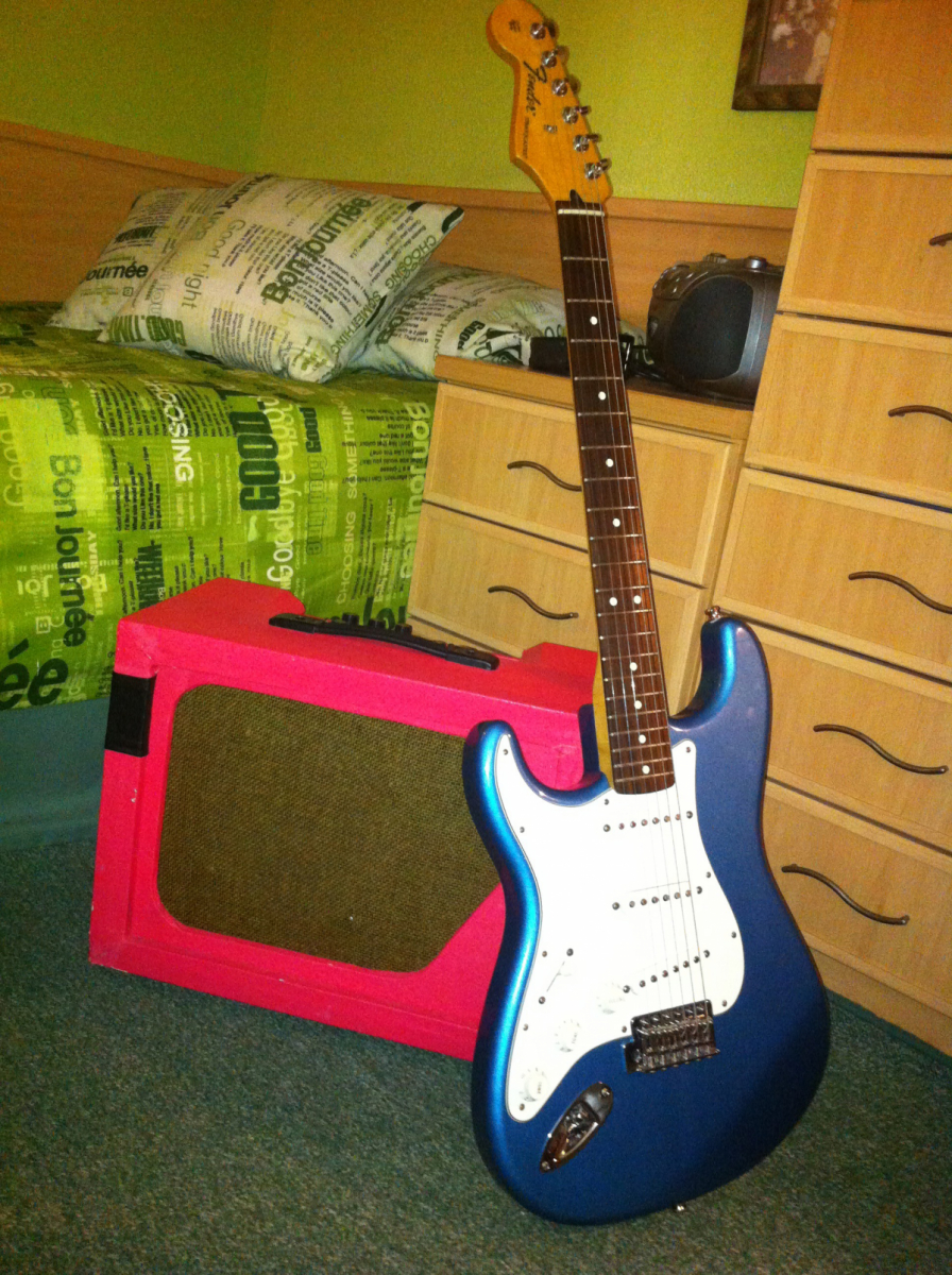

Construcción de un combo a partir de un Roland Cube: Fabricación de un mueble más grande que el original e instalación de un cono de 10" (viene con uno de 8")

#73 Aquí la guitarra entera y detalle de la cejuela.

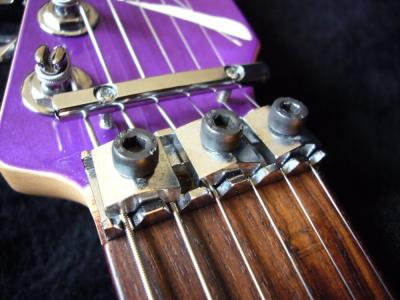

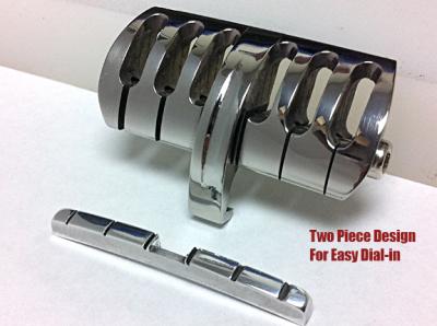

#102 mira aquí te pongo las fotos de la cejuela y el locking nut desmontados y de todo montado en una guitarra.
Son imágenes de Google. Pondría las de la mía, pero el cabrito de mi primo está encantado con ella y no me la devuelve.
Jors
por el 02/09/2016
#102 en la foto de la mía, lo que se ve es como tuve que rebajar la cejuela de plástico que traía para encajar la del super vee, que está diseñada para stratos.
En conjunto es un puente muy interesante, con cosas del típico de strato y cosas del Floyd Rose.

#103 Pedazo artilugio ¿eso para que sirve?
Jors
por el 02/09/2016
#105 es un bloqueador de cuerdas, como el del Floyd Rose pero con otro diseño, no lo he estudiado, pero seguro que dirán que es para más sustain o menos armónicos o vete tú a saber.
Este es el del Floyd
