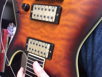

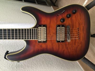

Me encantan estos hilos!!! Pues modificación a nivel de ampli poco, únicamente la mod del loop del mesa boogie para que tenga menos perdida, para, para usar el delay por ahí, y la vuelta del ns2, para callar el poco ruido que mete el mad driver, y ponerle unas válvulas de etapa que trabajan más calentitas, por supuesto mesa originales.
Y a nivel guitarra, me atreví a desguazar una Schecter blackjack atx c1, ponerle electrónica cts, condensador Orange drop(creo que era), y para terminar la gracia, unas aftermath en acabado tyger, mejora? Pffff increíble. Y a nivel estético pues una hb 2x12 vintage con logo Traynor (todos sabemos el buen rollo que tienen los yankis y los canadienses), y unas ruedecicas para cuidar la espalda y tal.

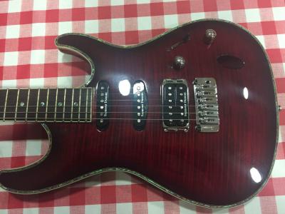

Bueno, un upgrade que hice a una ibanez sas36fm.
Nunca he sido de ibanez, pero me junte con dos strato una México y una USA así que decidí vender la México, no había manera así que cuando me ofrecieron el cambio por la ibanez cerca de casa decidí probarla, era cómoda, ligera y a diferencia de otras ibanez me hice enseguida a ella.
La pega las pastillas, en limpios se defendían, pero en cuanto le metías un poco de od parecían micrófonos así que las cambie por una seymour duncan tb4 en el puente, una ssl6 y una ssl7, quedando versátil y con buen sonido.
Después de esto decidí cambiarle el puente, no era malo pero buscaba algo más, así que me puse a buscar.
Pensé en un Floyd o un ibanez de ese estilo, pero exigía más obra de lo que estaba dispuesto a hacer ya que tampoco quería gastarme mucho dinero después de las pastillas (ya sabéis dinero que te gastas en una no gastas en otra).

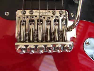

Al final después de mucho investigar encontré lo que buscaba el super vee, solo tenía que hacer dos taladros para asegurar el puente y cambiar la cejuela.
La primera parte fácil, encontré aquí en el foro uno barato por 75€, el motivo es que el antiguo dueño lo había pintado de negro y lo había dejado hecho un cristo, como es de acero inoxidable me toco quitar la pintura y pulirlo dejándolo como nuevo.
Aquí empezó lo difícil el bloque era largo, así que a meterlo en la fresadora y dejarlo para que no saliese del cajón, pensé hacerle uno nuevo, pero primero decidí probar el original acortado.
Después pase a la cejuela por eso de las medidas para la escala y segundo problema, la cejuela del super vee era tres milímetros más estrecha que la de la guitarra, otra vez a pensar y se me ocurrió limar la cejuela de plástico haciéndole el alojamiento a la metálica del super vee, lo hice y la pegue con epoxy, perfecta.
Por último fijar el puente, tome medidas hice los taladros y perfecto también salvo que en los laterales del puente se veían las roscas del original, dos tapones de plástico y arreglado.
El resultado me encanto y decidí no hacer el bloque nuevo ya que con este me gustaba y porque me dio una pereza de la leche meterme en cojer medidas y ponerme a hacerlo ya que la fresadora a la que tengo acceso es de las de toda la vida y tenía que ir cota a cota.
Para el que no conozca este puente, es bastante interesante, no es flotante, pivota sobre una chapa que une el anclaje al puente con el resto del puente, lo que lo hace más "duro" que un Floyd, pero mantiene estupendamente la afinación. Es de acero inoxidable lo que es garantía de durabilidad y además es fácil de quintar con los tornillos a lo strato para mover los patines.
Siento no tener fotos de ella acabada ya que se la deje a un familiar y el carbón no hay manera de que me la devuelva, pero dejó la de la guitarra con las SD y el puente instalado en una strato con cuatro tornillos, la mía solo necesito dos.
Jors
por el 26/08/2016
Por cierto, las pastillas no las puse yo, ya he dicho que ahí no me gusta meterme y cuando termine la lleve al Luthier para ver qué tal y me aprobó con nota.
