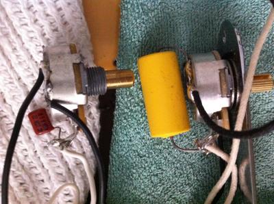

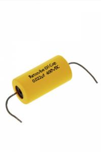

Hola, yo lo último que hice fue modificar el condensador de la electrónica de una Telecaster que tenía, ya aproveche y puse potenciometros nuevos y cableado nuevo.
Ahora el recorrido del tono es aprovechable en todo el recorrido. Antes con el anterior condensador, sólo sonaba bien al tope, ahora en cualquier punto me suena bien.
Cambie el cerámico que traía por uno de papel de aceite.

Buenos potes y condensador de tono. Hace que la guitarra sea controlable y precisa. Yo pongo condensadores de papel de aceite rusos y me gustan mucho, suenan muy vintage,

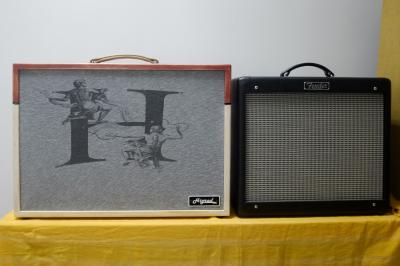

Vale lo de modificar amplis? Jejejeje
Si es así, al blues junior me hice 2 cambios que afectan mucho al sonido.
- cambiar el mueble a uno más grande.
- convertir el 1x12 en 2x10
- y pasar del como eminence que traía de fábrica a dos jensen de alnico
Ahora mi F.Blues Jr no tiene nada que ver, suena totalmente diferente.
