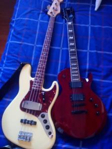

Andrés
por el 27/09/2016
Me mola un montón, y por eso quiero preguntaros porque me encantaría customizar a mis pequeñas:
ESP LTD EC-400: Monta unas EMG 81. Le cambié los potes de tono (El de la tienda me dijo que le ha puesto unos japoneses, que traía unos chinos un poco maluchos) pero no me preguntéis el modelo. He estado leyendo lo de la cejuela de hueso y aparte de eso me gustaría saber qué cosas le haríais vosotros para mejorar su desempeño en cuanto a sonar como una auténtica bestia del metal y hardrock. Teniendo en cuenta que la mayoría de modificaciones que hacéis son a modelos strato con puente flotante y la mía es modelo Les Paul de puente fijo, me quedo corto de inspiración.
Fender Jazz Bass Deluxe Active MIM: Es el Jekyll de mi Mr. Hide, el niño bonito. Le tengo puesto un cubrepastillas cromado y para slapear mejor y tengo pendiente ponerle en la 4º cuerda un clavijero de cambio tonal para bajarlo a Drop D cuando me salga de ahí, pero sé que se desajusta un poco más la afinación. También había pensado, y aquí os pido encarecidamente opinión, cambiarle la cejuela de serie que trae por una cejuela de latón, que he leído que aguantan muy bien la afinación, son más duras que el hueso y no roba el tono vintage con el que pretendo acompañar al instrumento. ¿Seguís pensando que conviene más de hueso, o latón?
¿Qué chapuzas podría hacerles para darles un toque más custom?
