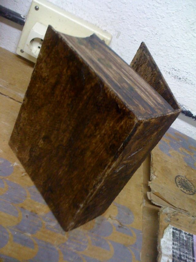

No cabía en ningún estuche normal por el grosor, asi que feretro al canto

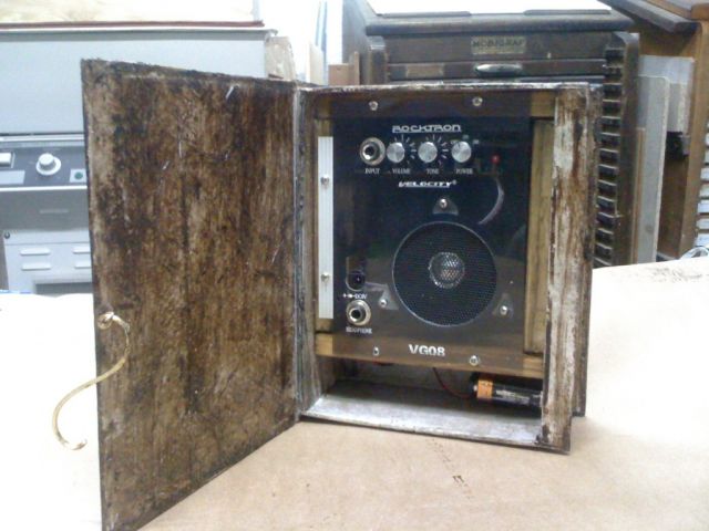

El libro amp, un libro falso que aún tengo en la libreria del salón, de vez en cuando lo enchufo

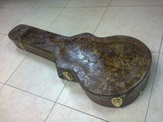

Otro trabajo o mejora de la que estoy muy orgulloso, y es que es espectacular aunque en las fotos no se aprecie es un estuche de les Paul que tunee a "piel de brujita", lo hice para mi, fue un trabajo de chinos, se llevo muchas horas de trabajo, pero el resultado es espectacular

#88 muy guapo tío.

Gracias, es un estuche epiphone, con unas formas muy bonitas, pero con una calidad de tolex muy delicada y que estaba algo arañado, el caso es que los herrajes y el interior estan perfectos, ahora tiene un tacto como de piel muy antigua, la ventaja es que es fácil de reparar si se hiciera algún arañazo, no soportaba ese tolex todo desollado del acabado original.

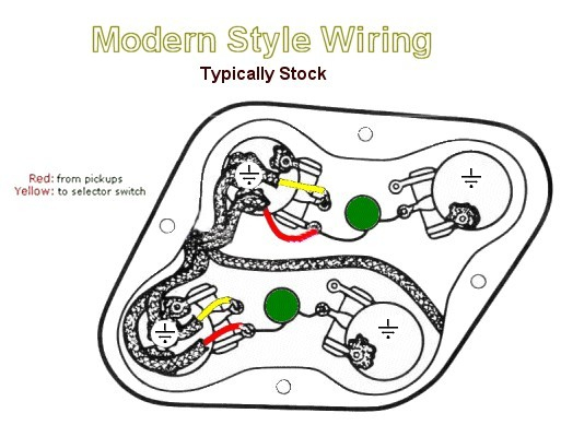

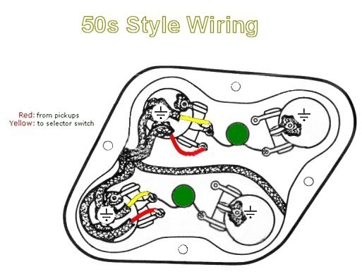

1- Para mi, el 50s wiring, se lo hago a todas mis guitarras y bajos, y a las de algun amigo...
Basicamente me gusta mas como respnde el pote de volumen, digamos que existen dos opciones sin entrar ha hacer treeble bleeds (que a veces escupen demasiados agudos) o usas modern wiring (como vienen todas las guitarras) y entonces pierdes algo de tono al bajar el volumen de la guitarra. O 50s wiring de forma que al bajar el volumen no pierdes tono aunque se supone que al bajar tono pierdes algo de volumen (yo no lo noto).
El circuito es de una les paul, pero es lo mismo para telecas y estratos, es la forma de conectar el pote de tono, yo se lo hago a todas (de hecho no tengo les pauls) pero con ese diagrama se entiende bien.
