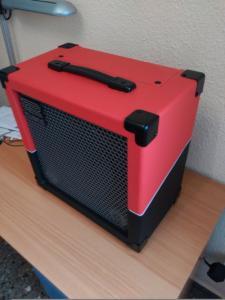

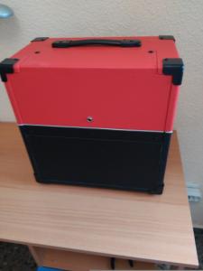

Por cierto, una tontería que ya hecho en dos pantallas abiertas que tengo.
Recortas un trozo de madera del tamaño de la abertura y poniendo dos listones dentro de la pantalla, atornillas la madera a dichos listones.
Ya si quieres forrarlo de trolex y ponerle los tirafondos tipo ampli mejor, más vistoso.
Yo los tirafondos los puse, la madera solo la pinte de negro.
Con esto, soltando los tornillos cambias de cerrada a abierta a voluntad.
Cosa más tonta por dios.
