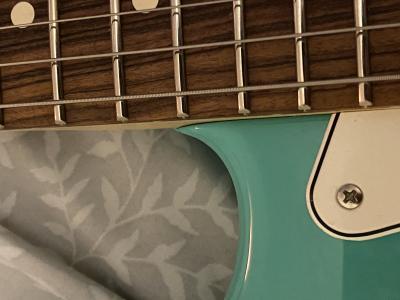

Ese mástil necesita un pequeño ajuste, por otro lado muy habitual en guitarras de mástil atornillado. Se ve que la cuerda 1 y la 6 no siguen la misma línea de separación desde la cejuela hacia el puente, de hecho la cuerda 1 tiene menos distancia al filo del mástil que la 6 en el traste 22 por ese motivo.
Afloja un poco los tornillos, mueve el mástil hacia el espacio que se ve en el resto de las fotos, asegúrate que ahora la cuerda 6 y 1 se van separando de manera paralela de la misma forma y misma distancia a su borde respectivo de mástil y entonces vuelve a apretar los tornillos intentando que no se vuelva a mover el mástil.
Seguramente tras alinear el mástil de esta manera, ese hueco o bien sea mucho más pequeño o directamente haya desaparecido.
Pero como digo, es algo de lo más común, incluso en Fender viejunas de esas que llaman vintage.

#13 Si yo noté ese detalle pero dos observaciones:
1- la cuerda 1 está mas hacia el borde porque la cejuela tiene mas distancia en la cuerda 6. Las ranuras de la cejuela mandan y no están simétricas.
2- si mueves el mástil hacia el lado de la separación para disminuirla, aumentas la distancia al borde de la cuerda 6 (del sector en la unión con el cuerpo) . O sea efecto contrario al deseado,
Tal vez sea mejor mover un poco las selletas del puente, o cambiar la cejuela si corresponde.
En cuanto a lo de la cejuela no se si es por "tocabilidad" que está hecho así o es un error constructivo
Por " tocabilidad" me refiero que la sexta cuerda suele escaparse hacia arriba si esta muy sobre el borde y la primera no tanto. ( es mi opinion)
Si alguno sabe mas de esto que lo diga ahora o calle para siempre ya que desconozco la verdadera razón de la asimetría de la cejuela.
Si os fijáis en el detalle veréis que las dos cuerdas centrales no pasan en forma simétrica respecto al orificio del alma, es decir están ligeramente desviadas del centro del mástil.

Para salir de la duda me meti otra vez en la página de Fender y parece que debería haber simetría en las cuerdas centrales,
Curiosamente la foto publicada parece tener una cejilla similar pero puesta al revés. Es decir con mas distancia abajo.
y el baja cuerdas torcido :jajajaja:

Kevin Ramirez
por el 02/08/2023
#15
Ya veo…
De hecho, me iban a dar una pieza pero buzzeaba muy feo, me dijeron que posiblemente era problema de la cejuela, después me dieron esta y parecía todo bien…
Por una guitarra de ese precio y de marca tan prestigiosa lo menos que se le puede pedir es una buena cejilla!!!
Si bien, hacer una cejilla no es tan caro (al menos en mi ciudad), pues comprar esa Fender si que me ha vaciado los bolsillos…
Pero habrá que ver, ya que es la primera guitarra en mi vida que tiene los trastes perfectamente nivelados y se presta para una acción bajísima jajaja, estás Fender si que tienen sus detalles…
No, es al revés. Muchos mástiles alineados llevo ya. Si mueves el mástil hacia el lado del hueco que se ve en el zoque cambia el ángulo lateral del mástil, la cuerda 6 se acerca a su borde y la 1 se separa.
Es una chorrada super sencilla. La cejuela ni tocarla. Las selletas tampoco.
Alguien que sepa en 2 minutos deja esa guitarra alineada.

#19 yo me refiero a disminuir esta separación. Sera que estamos hablando de la misma
Starivok
por el 02/08/2023
Si el mástil se mueve en la dirección de la flecha roja, las cuerdas lo hacen en la dirección de la flecha azul ya que están fijas al puente que no acompaña el movimiento.
Aunque de moverse cualquier cosa para el ejemplo es despreciable la distancia.

#20
Sí, esa misma. Que aunque te parezca contradictorio, no te guíes por la percepción que en este caso te engaña si no por pura trigonometría. Si mueves ese mástil dentro del zoque para cerrar ese hueco que se ve, la distancia entre la cuerda 6 y su borde en el mástil disminuye y el de la 1 aumenta quedando alineada. Lo que estás haciendo es "rotar" el mástil dentro del zoque, no desplazar.

Ahora que si en cambio de haber un desplazamiento paralelo hay un giro allí el extremo de las clavijas se mueve hacia afuera y en esa situación si es válida tu hipótesis.
No obstante veo que no hay una separación angulada sino paralela por lo que esgrimí mi comentario en base a lo que publiqué antes.
