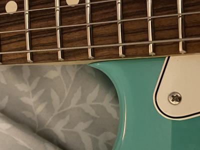

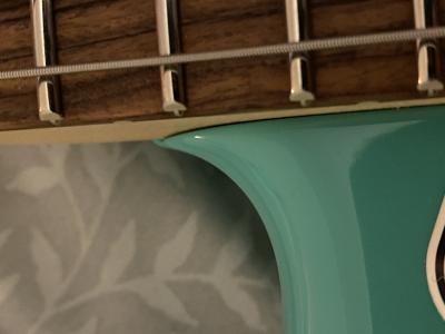

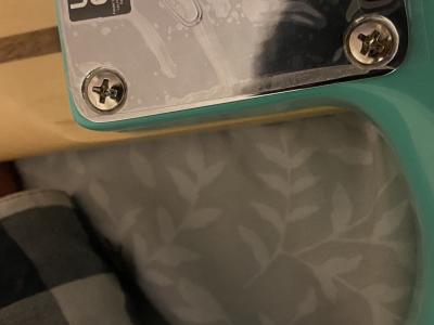

Acabo de comprar esta guitarra, viéndola bien, me di cuenta que parece estar chueca de la unión entre el mástil y el cuerpo, ustedes lo notan ?
Es normal ?
O solo estoy loco ?
Se nota una pequeña separación en más fotos 4 y 5 y la madera un poco salida en las 2 y 3.

No veo nada raro. ¿Con qué guitarra la estás comparando?

Con otras strasts, segun yo están bien unidas, en la foto 4 y 5 se ve un ligero espacio negro, incluso entra un pedazo de papel y ligeramente mi uña, y también llegue a tener Ibanez que si tenía el mastil chueco y si tenía un buen espacio en aquella unión…

Según yo, ese espacio ni siquiera debería existir, se supone que el mástil debe estar tan pegado que no de chance de que una hoja de papel entre

"se supone que el mástil debe estar tan pegado que no de chance de que una hoja de papel entre"
En Fender no es lo habitual. Una hoja de papel son décimas de milímetro.

Pues yo me metí en la página de fender y busqué la foto del la fender player y la amplié y de todas formas ve separación
Te muestro las fotos para que te quedes tranquilo.
Disfruta de la guitarra

Suele ser casi imposible hacer una unión totalmente perfecta, y de hecho es mejor que no sea así, porque te da cierto margen para ajustar el ángulo del mástil y que las cuerdas queden bien alineadas en los extremos.
Estamos de acuerdo que cuanto menor sea la separación mejor para transmitir el sonido, pero si la guitarra suena bien y está bien ajustada, considéralo totalmente normal.

yo lo veo normal amigo y las hay peores . Si lo quieres perfecto como un guante tendria que ser luthier, me da que esas tolerancias les permiten jugar con mastiles y no tener que mecanizar de nuevo

Esta muy bien, realmente no hay holgura, solo se separa un poco el la parte de arriba, algunas vienen super justas, otras no perfectas, pero tanto da, squier, como Fender mexico o usa, en cualquiera te puedes encontrar de todo.. y suerte hoy, si ves las Fender usa de años años atrás, le metías una pua entre entre medias, ahora mejoro mucho la construcción.

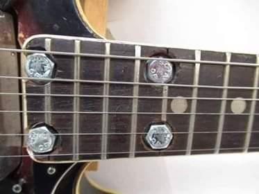

Las guitarras Bolt-on tienen que tener un mínimo margen para poder alinear el mástil con las cuerdas, una unión chueca es esto...

Vamos que aunque no sea mucho las maderas tienen dilatación con la humedad y la temperatura.
Por ejemplo en construcción cuando se hace un edificio en bloques muy grandes, se suele dividir en partes dejando una junta de dilatación para que la dilatación de una parte no apriete a otra o se aprieten entre si.
En este caso como no es mástil encolado pienso y me atrevo a decir que hasta por un lado es mejor que las piezas no estén encastradas a tope y sin ningún respiro, ya que piezas muy apretadas pueden dar lugar a grietas o fisuras.
