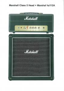

El sonido es en la onda efectivamente del plexi, para una vivienda este va sobrao, imaginate un Marshall JTM45.
Yo lo he probado en cabezal con una pantalla 4x12 en la tienda y es el que mas se parece a mi JCM 800 entre los que he probado.
Tambien he probado el Blackstar ht5 cabezal con la misma pantalla y aunque era mas versatil, no se parecia a un plexi.
Mi problema es que quiero algo que suene comi mi JCM800, pero que lo pueda manejar en casa, porque el Marshall JCM800 lo tengo reservado para los bolos.
Una idea es combinar el Marshall class 5 head con una Marshall haze 112A, ya que la pantalle del class 5 head ademas de cara es solo de 10", mientras que la haze es de 12".
