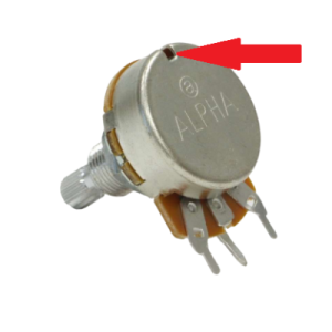

Si te ha funcionado me alegro por ti, pero a los potes para que el limpia-contactos haga efecto sobre el cursor hay que darles con la cánula por el orificio que tienen en la tapa posterior.
Cierto, difícil que haga efecto de otra manera.

Mire en google y decia que podia valer solo por por fuera.Y asi ha funcionado.La suciedad era por esa parte o parte del limpiacontactos entra dentro.Ademas mi pedal no se puede abrir.(desmontar la placa).Viene soldada y es una movida.

Bueno, si te ha funcionado no lo toques. Cuando vuelvan a rascar, lo puedes probar de la forma correcta.
