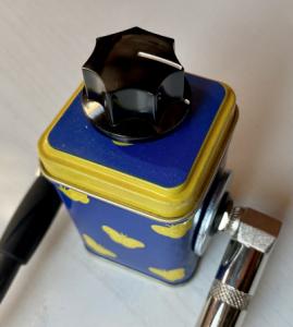

Buenas. Veo que sois varios los que tenéis un SV20 y lo utilizáis con atenuador. Yo lo tengo desde hace dos semanas y lo compré para casa. Con atenuador no me gusta mucho el sonido que saca, pero con un pote de volumen en el lazo de efectos suena espectacular. No tienes la distorsión de la inversora ni de las válvulas de potencia, pero sinceramente, ruge como una bestia, y a volumen de casa con vecinos.
Se puede probar con un pedal de volumen en el lazo. También se puede comprar un JHS little black amp box, pero me parece una estafa. Yo me fabriqué uno con una cajita de té; jack de entrada, jack de salida y un pote en medio de un mega (el JHS trae uno de 100k pero me resulta más manejable con un mega). Fabricártelo tú te cuesta 20 euros, gastos de envío incluidos, en retroamplis.
Para el local también lo veo una solución fantástica, y no te comes las válvulas.
Saludos!

#7 Un amplificador de corte británico con un atenuador hecho de una cajita de té? Maravilloso! :brindis:
