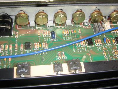

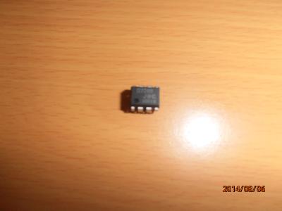

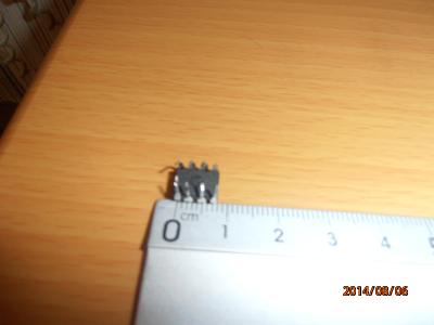

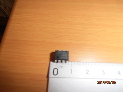

un mes despues pero ahi van unas fotillos del circuito que se rompio del loop de efectos y que me tuvieron que cambiar
no se lee muy bien pero esto es lo que pone:
07280
JRC
3055B
es de un cabezal Marshall Valvestate Model 8100 (100w)
juan carlos sanchez
por el 06/08/2014
cualquiera de estos podria ser.
