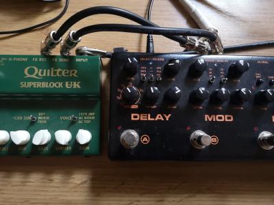

Lo estoy probando a pequeña escala, y así solo necesitos latiguillos de pedalera. Lo voy a usar para mi próximo bolo.
Nux cerberux directo a un Quilter superblock UK y de ahi a mesa.

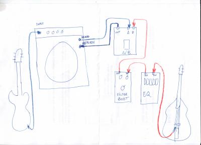

Si entras directamente al return, saltándote el previo del ampli, deberás meter una señal considerable para excitar convenientemente la etapa de potencia. Muchos pedales trabajan a nivel de línea, que no sería suficiente.
Si el multiefectos/preamp que uses no tiene mucha señal de salida podrías no tener suficiente volumen. Un booster limpio después podría ser la solución.
Yo con el bajo/contrabajo tengo una solución mixta, atacando el bajo al previo del ampli y el contrabajo a un ecualizador y booster externo, entrando por el return (el previo del ampli colorea mucho la señal del contrabajo). Sin el booster, la etapa no da mucho volumen, porque la estaba alimentando con una señal muy débil.
