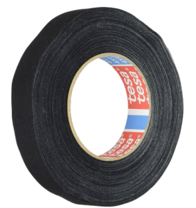

Yo hace poco me compré mi primera Gibson con acabado nitro, y poco antes de que me llegara ya compré tambien cinta adhesiva de algodón color negro para forrar los acolchados de los soportes que tengo, quedaron muy bien, lo malo es que la llegar la guitarra pude comprobar que aunque no es muy exagerado, el, o los anteriores dueños de la guitarra no tubieron tanto cuidado y se notan las marcas en las zonas de apoyo del borde inferior de la guitarra y la parte trasera, pero bueno no es nada del otro mundo, aunque me gusta que las guitarras estén lo mas impecables posible, puedo vivir con ello jejejej

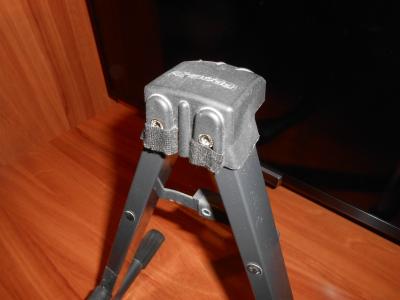

Yo tengo el soporte forrado con cinta de algodón negra, queda más elegante, aparte también corté la parte del soporte delantero porque no me gustaba que quedaran los tubos por delante de la guitarra.
No creo que haga falta poner tantas vueltas de rollo en la parte superior, con poner unos trocitos de cinta donde apoya la guitarra es suficiente.

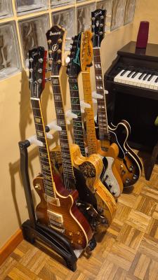

yo estoy buscando algo para varias guitarras. He visto este modelo, aunque algo más caro por tamaño se ajusta mejor al espacio que tengo. Pero por las fotos el hueco para las guitarras
https://www.thomann.es/km_17525_guardian_5_translucent.htm?gad_source=1&gad_campaignid=1550876294&gbraid=0AAAAADuDMCWXwvPsHDfstEt8OZUElP5T8&gclid=CjwKCAjw7fzDBhA7EiwAOqJkh8-I85LLLc60eO7LId7HY4phzmTC9_JSG3CSc1la4XtDbf7b6g0TbBoC400QAvD_BwE
¿alguien lo conoce y sabe si entra bien una ES-345?
muchas gracias!!!

inta 100 por 100 de algodón de cualquier mercería. Así tengo mis soportes y 0 problemas. 1 euro el metro. Barato y puedes elegir el color. En este caso, en negro.
Se enrolla alrededor de los puntos de apoyo y se atan lo extremos de inicio y fin

Si, entra perfectamente. Yo tengo ese soporte, y tengo una Sheraton
perinnon
por el 28/07/2025
#115 comprobado, entra perfecto. De hecho he metido una ibanez AF 105 sin problema
