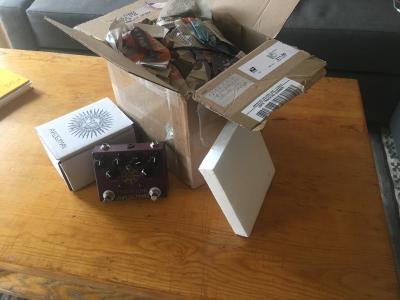

Bueno, lo primero de todo, el pedal en si.
- 2 años, 4 meses de espera.
- Increíblemente en casa en 5 dias, con envío normal de USPS, desde Cincinnati a España.
- High gain en red side, switch en red side. Acabado, el normal (pensé en pillarlo de otro color, pero qué demonios, ese color berenjena es un clásico)
- La caja del envío estaba hecha con trozos de otras cajas, papel de periódico, trozos de corcho... Vamos, que se nota que lo hacen a mano todo jajajaj (bien protegido, eso si).

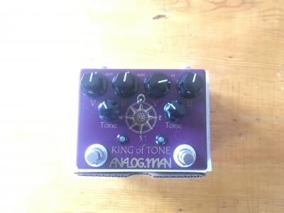

Esta vez si, adjunto fotos, con los settings que estoy usando.

Hasta ahora usaba el canal Clean para limpios, el canal Gain con el Gain al 4 para crunch, y para solear o más caña, piso el SD 805 sobre el canal Gain.
Con el KOT las reglas cambian, creo. Lo usaria exclusivamente con el canal Clean. Pisar el KOT Red Side para crunch, y Yellow side para solos o realces.
#21 Compañero, si entiendo bien tu pregunta, ¿te refieres a que si estoy usando el Red Side y añado el Clean Boost del Yellow si el volumen baja? Si es eso, depende de cómo tengas el pote del volumen del Yellow. Si lo tienes a las 12:00h el volumen es aprox. el mismo, si lo subes a las 13, el volumen sube apreciablemente. Si lo tienes a las 14, el volumen es bastante más alto. A las 15 es una barbaridad... y así sucesivamente ;)
Si miras los settings del pedal que tengo en la foto, te puedes hacer una idea.
